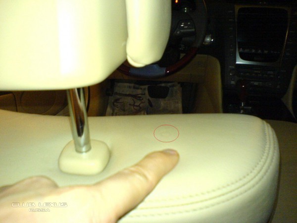

Тема уже обсуждалась, но решил повторить. Некоторые новоявленные владельцы GS300 я подозреваю и
GS450H не могут отрегулировать подголовник водительского сиденья.
А на самом деле, все просто Нажимаете на кнопочку указанную на фото и спокойно регулируете
Кстати это есть в мануале
