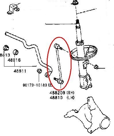

Delta
+коробка
+металл шпильки с покрытием
+хомуты хоть и пластмассовые но есть
-в коробку положили вместо правого левый
-неизвестная резина чехла может растрескаться(проверим)
-гайка в комплекте провернулась (плохая резьба)
-+нет внутреннего шестигранника
-резьба крупная
ASVA
+закос под оригинал (конструкция аналогичная)
+один хомут железный
-нет хомута на чехле где шпилька (попадет вода и грязь)
-нет коробки (хотя зачем она? )
- не снята фаска на одной шпильке поэтому посадочное место шарообразное (что в принципе пофигу гайкой зажмется)[/b]
Проверил после зимы.
ASVA держится нет люфта. (правда чистота немного не соблюдена на ценральный сальник чехла я при установки надел хомутик пластиковый для профилактики)
Delta люфт внизу 1мм
