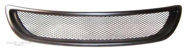

Как вам такая решетка?

надо смотреть как встанет, мне лично неочень нравиться когда видно часть радиатора сквозь решетку. этож не женщина=)))
18-08-2011
18-08-2011
с такой решеткой надо и низ бампера переделывать, там же усы, чтоб в едином стиле всё было, иначе кмк колхозно выглядеть будет
и еще - судя по фото эта решетка крашена серебрянкой, то есть это не хром. если так - в топку

Мне кажется, что на чёрном цвете хорошо смотреться будет Smile

Согласен. На черном бы она "паслась"
А че стоит такая ?
