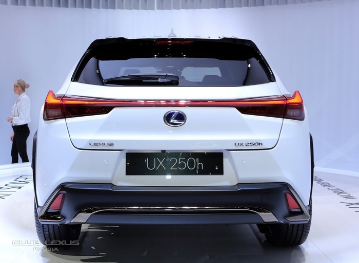

Блоки задних фонарей соединены непрерывной светодиодной полоской, проходящей через всю поверхность двери багажного отсека. Эта линия образована 120 отдельными светодиодами, она плавно сужается к центру поверхности двери, в самом узком месте ширина световой полосы составляет всего 3 мм.
По словам Чики Како, это решение должно стать характерной «световой подписью» Lexus, отличающей автомобили бренда. Вероятно, нам следует ожидать интеграции этого дизайнерского хода и в другие модели Lexus в будущем.

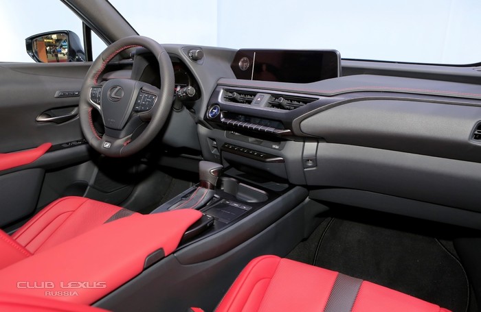

В интерьере нового Lexus UX - снова используется ряд японских мотивов и традиций. Конечно, отчасти это маркетинговый ход. Но многие решения действительно интересные, приятны на взгляд и ощупь. Например, предлагающаяся для UX отделка интерьера из мягкой кожи имеет прострочку, вдохновленную техникой сашико – традиционной техникой японской вышивки, которая используется также при изготовлении экипировки для боевых искусств дзюдо и кендо. Простроченная кожа декорирована перфорацией с новыми узорами. Перфорация образует ровные, математически выверенные изгибы и переходы
А в передней панели Lexus UX применен изящный орнамент, который может иметь одну из двух «волокнистых» текстур и предлагается в четырех различных цветах. занимает значительное пространство, визуально соединяя водительскую и пассажирскую стороны автомобиля. Чика Како говорит, что это орнамент, вдохновленный текстурой традиционной японской бумаги васи, хорошо знакомой по оформлению традиционных японских домов. Такая бумага создается из влажных волокон и имеет тщательно подобранный рисунок поверхности, вызывающий ощущение тепла и покоя. Красивые метафоры и материал очень приятный, но ... предвижу комментарии злых языков про "лучшие сорта картона прекрасной выделки в интерьерах в новых Lexus"
