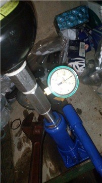

Вот такое остаточное давление в одной из задних груш Заправка гидроаккумуляторов азотом, груши теряют давление.

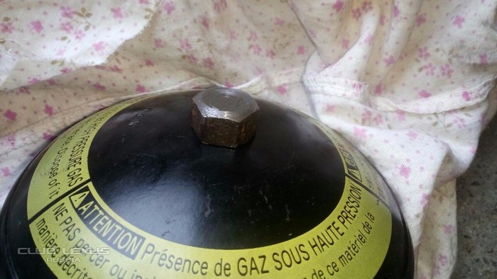

Груша готова под заправку

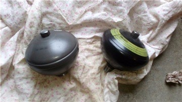

Две груши рядом Ситроен и Тойота

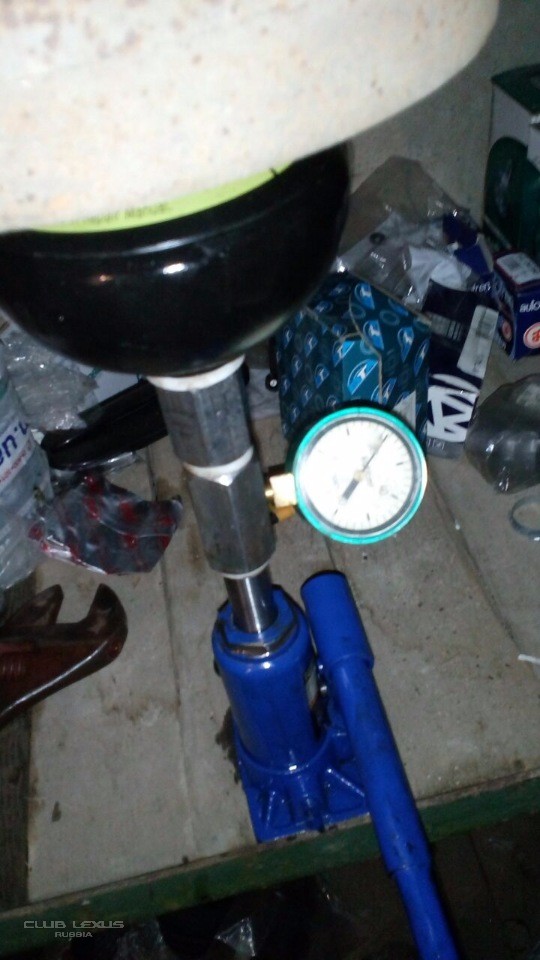

Проверка груши после заправки

Исходя из опытов с подвеской ситроенов я специально заправил 30 вместо 26 . И ради эксперимента установил на перед где номинальное давление 23. Было интересно как себя поведет подвеска.
Опишу ощущения пятой точки
-в поворотах комфорте машина более собранная
- передняя подвеска не стала жестче,она стала упруже
- лежачие облизывает, нет ощущения падения колеса после препятствия.
одним словом пока меня изменения очень радуют .
Посмотрим может поиграюсь и сделаю номинальное давление как с завода.

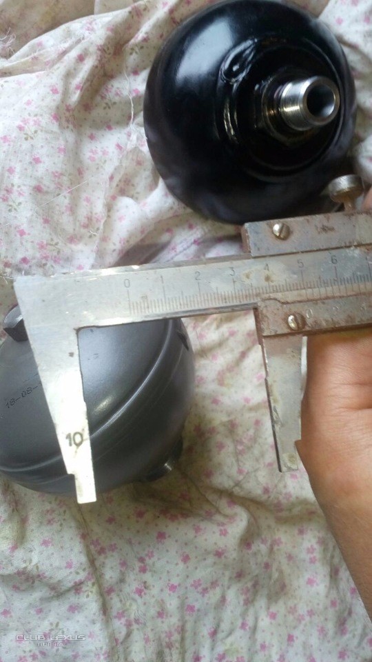

Что касается воздуха в системе и его происхождении,о котором велось много разговоров .
Думаю по фото четко видно, что груши свежие, им менее трех лет,но тем не менее 20% давления уже улетучилось. В ситроенах груши спускают и при предельно низком давлении их пробивает, это факт который описан на многих форумах, и тоетовские к сожалению не исключение.
Так что проверка груш карандашиком до одного места. Ради интереса надувал 5 кг/см и до диафрагмы было также 5 см как и при 30 кг/см

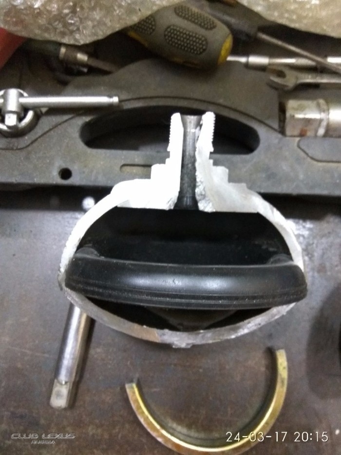

Выскажу свою точку зрения о ресурсе.
Реальной статистики нет сколько они реально ходят,правильнее поставить акцент при каком пробеге они также хорошо демпфируют как новые, все зависит от эксплуатации.
Я думаю Вы видели грушу в разрезе,я своими руками две разрезал.
Я не могу понять как у Вас могло получиться 3см . Вы видимо при измерении случайно допустили ошибку.Обратите внимание на длину канала.Заправка гидроаккумуляторов азотом, груши теряют давление.
На фото видно изгиб диафрагмы и думаю ясно будет, что от давления зависит в каком положении она будет работать. При низком давлении она выйдет из строя.

ACCIV, можно подробней про методику измерения остаточного давления в г/аккумуляторе?

Да, процесс хотелось бы понять... Эдик, может твои груши попробуем прокачать?

Принцип всех стендов в том, чтобы поймать момент отрыва мембраны от дна при накачивании давления или, чаще и точнее, момент посадки мембраны на дно при медленном сбросе заведомо бОльшего давления. Момент виден по резкому изменению поведения стрелки манометра. Скажем, накачал до 70 бар и начинаем медленно травить. Стрелка сначала медленно падает, скажем, до 50, а потом резко падает в ноль. Откуда упала (50) это и есть начальное давление азота.
Проще сделать из китайского домкрата, чтобы он качал жижу в сферу. Туда же подсоединен манометр .
З.Ы. Я сейчас в пути, нет возможности описывать, данный ответ скопирован с дружественного форума))http://citroens-club.ru/forum/index.php?showtopic=55896

Сегодня перемерял на разрезаной груше глубина канала 5 см!!! так что о трех сантиметрах речи быть не может...
