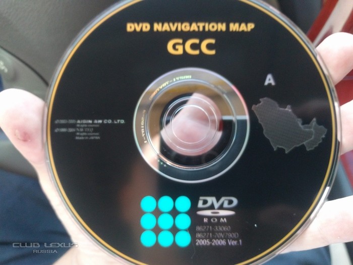

Диск с ним был родной:

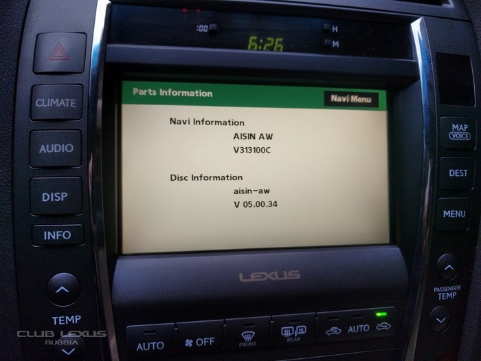

Араб ES350, помогите обновить карты
с модулем:

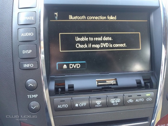

Вытащил диск старый - вставляю новый и мне выдает:

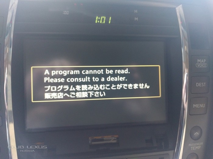

Снял на 10 минут(далее я понял что хватало и 3 минуты). Подключаю обратно, вставляю диск и он выдает мне:

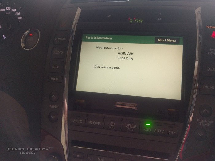

И диск не смог вытащить, чтоб родной поставить. Пошел домой на час погуглить как этот диск вытащить, возвращаюсь: а он собака уже начинает грузить модуль. Но карту не схавал. Модуль стал таким:
пробовал родной для карт диск ставить - он тоже писал что не может прочитать. видимо карты заточены под определенный модуль

4. Где есть описания различий модулей? походу оно мне версию постарее, судя по цифрам закачало. Может я не тот модуль закачал? смотрел что в LOADING.KWI - не один модуль а штук 5 на разных дисках

Все решилось записью диском с модифицированным загрузчиком на нормальную болванку. типа вербатим. до этого тот же диск писал на старый диск нонейм фирмы. не прочитал.
Спасибо всем) не зря потратил 2 недели матчасти)
