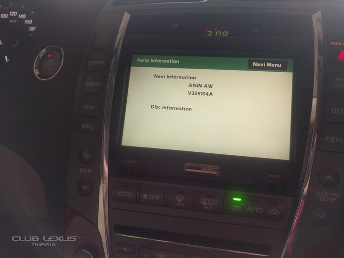

Вытащил диск старый - вставляю новый и мне выдает:
Дальше поковыряв интернет понял что нужно модуль обновить, сняв клемму аккумулятора либо предохранитель RADIO1 в капоте. Снимал предохранитель - он не отключал нави...пришлось клемму снимать.
Снял на 10 минут(далее я понял что хватало и 3 минуты). Подключаю обратно, вставляю диск и он выдает мне:
И диск не смог вытащить, чтоб родной поставить. Пошел домой на час погуглить как этот диск вытащить, возвращаюсь: а он собака уже начинает грузить модуль. Но карту не схавал. Модуль стал таким:
пробовал родной для карт диск ставить - он тоже писал что не может прочитать. видимо карты заточены под определенный модуль
