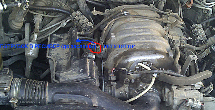

Отсюда вопрос: менять/не менять насос и в нём ли эта причина, а может в регуляторе давления топлива, потому как при отсоединении воздушной трубки от него ничего с давлением особо не происходит (туда-сюда стрелка на манометре в пределах погрешности) продолжает оставаться в тех же значениях.
На сколько я начитался в инете, при отсоединении возд патрубка давление должно немного подняться.
