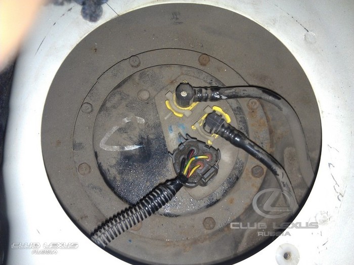

Добрый день. Решил вытащить насос. Вопрос - как отсоединить контакты на крышке? Лх 470 2004 года.
[/img]
LX 470, 2004. черный американец.

Разобрался. Но вот проблема. 3 шурупа из тех что в круговую насос крепят мертво стоят.. И ведь не прогреть их.
Искатал весь бак, открыл горловину и феном с тонкой насадкой прогревай локально болт. Чуть погрел, ударил молотком, пытаешься сорвать с места. Не получается? Повторяешь последовательность. Если уж итак страшно, то слей бензин совсем через пробку в дниже, предварительно максимально искатав его. Или запусти принудительно насос, разъединив топливную магистраль под капотом и пусть в бутылку сливаются остатки. Пробка на горловине всегда д.б. откручена
Так вроде как помню там и головка подходит..?..

Руль писал(а):
Точно точно..

Всем спасибо. Путем долгих мучений. Накидного ключа и такой то матери победил.
