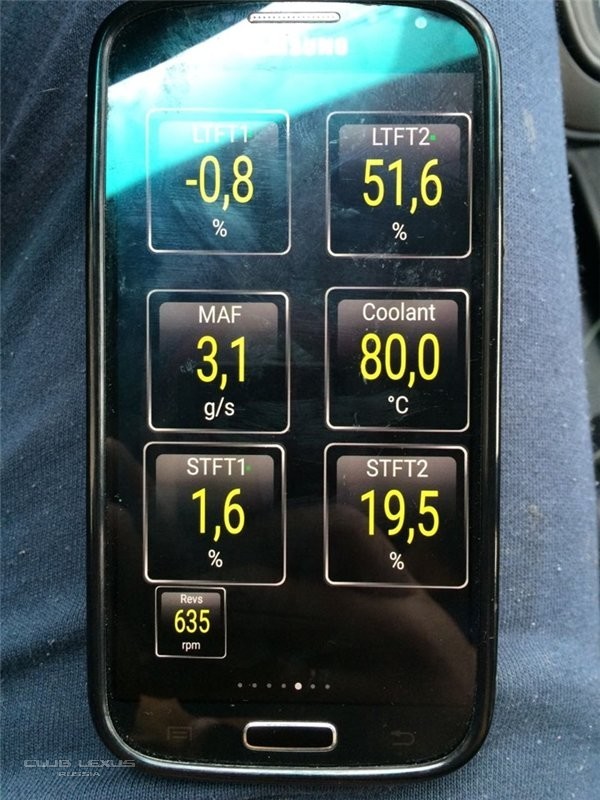

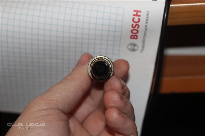

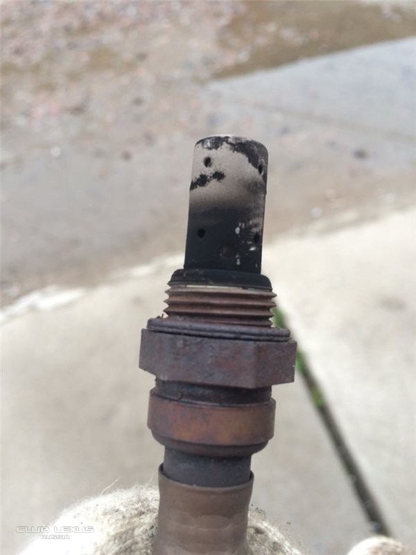

Помогите с ошибкой P0174
Вылетает хаотично.
Может и две недели быть все нормально, а потом вылетает на ровно месте.
При этом на трассе расход 10-12 литров.
А в городе до 30.
Пока нет чека корректировки по смеси норм.
А как чек то показания в разнос.
Сбрасываю чек опять все нормально какое то время (неделя-две.)
Так же месяц назад выкручивал свечи на ближней голове, были чистыми. На днях выкрутил свечи и лямбду, чернущие они.
Фото прилагаю. Подскажите в какую сторону капать.
Что копать то? Меняйте датчик состава смеси на второй банке.
Но ошибки же по датчику нет. Есть ошибка по смеси.
Если датчик выходит из строя, то как Вы думаете какие ошибки будут?
Конечно, могут быть и другие причины, они много раз описаны, но когда человек обращается за помощью, я думаю, что он все причины уже проверил и виновника не нашёл. Если Вы ничего не проверяли, то читайте тему, забейте в поиск p0174 и изучайте. По опыту, подсос воздуха на впуске или выпуске самые частые причины, но чаще всего заканчивается заменой датчика.

Сопротивление надо мерить ,может датчик нормальный а именно смесь виновата..а может смесь убила датчик и покупка нового датчика пасет ситуацию лишь на пол года..

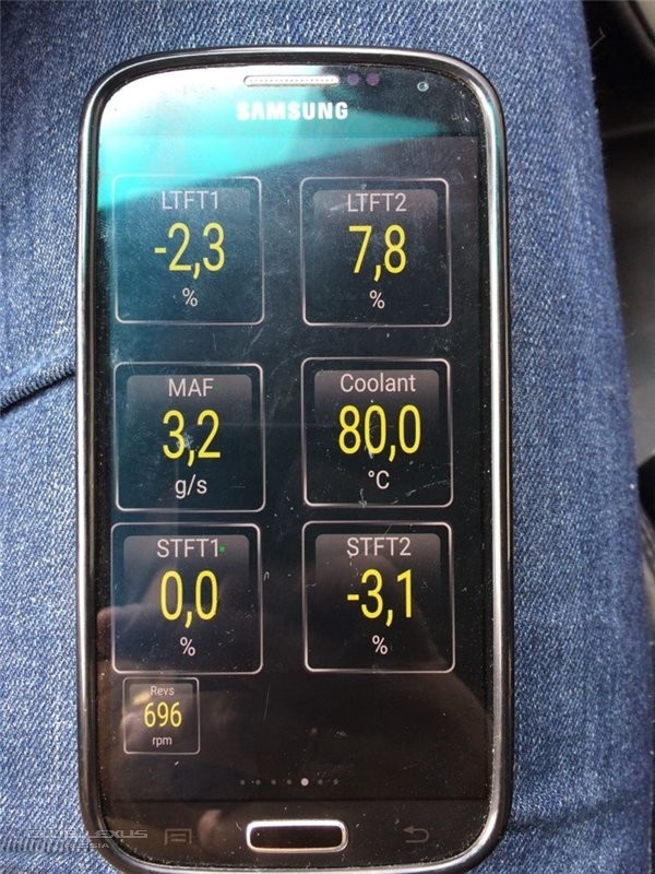

Купил датчик здесь:
ru.aliexpress.c...Lexus-RX300/32611404714.html
Стоимость: 3 654,12 руб.
Шел 23 дня. Сегодня забрал на почте. На вид оригинал. Коробочка Toyota, на самом датчик написано Toyota. Поставил. Показания в идеале (см. верхние 2 графика). Посмотрим дальше. Прошу прощения с размером изображений.
