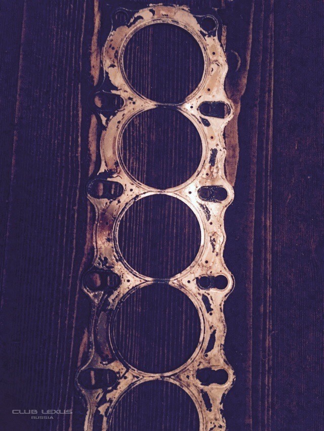

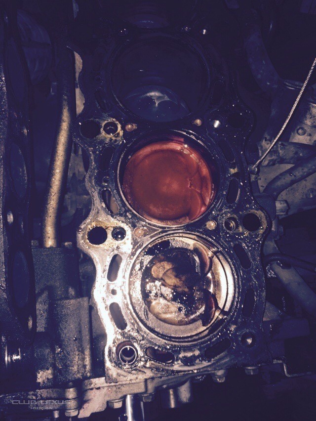

Решил не плодить темы и задать вопрос здесь..
История такая.. Печка перестала дуть горячим. Долил антифриза(литра 1.5) - задула все ок. Но чем дальше тем хуже.. Дула теплым только когда даешь газу 2-3 оборотов. Потом понял что-то что-то не то.. 5 литров антифриза долил.. Диагностировали протечку радиатора. Купил новый - поехал менять. Поменяли, в системе пузыри..Оказалось потекщий радиатор - следствие. Выкрутили свечи - антифриз в цилиндре. Стало понятно, что прогорела прокладка ГБЦ. Сначала подумал ли а стоит ли лезть в двигло и не заказать ли контракт.. Только недавно поменял ГРМ, муфту vvti... масло с последней замены стояло ровно (проехал тыщи 3), в общем решил менять прокладку, шлифанув голову...
Но вот голову сняли и ребята мои из сервиса сказали, что когда снимали коллектор у них сложилось впечатление что ее конкретно повело, а если так то просто фрезрнуть бесполезно и может быть голова на выброс.. Фото кое-какие выложу чуть позже.
Вопрос в следующем. Реально ли так перегреть мотор, чтобы выбросить нафиг голову? Добавлю что стрелка температуры, ну раза выше поднималась то 3го деления и я сразу доливал антифриз.. т.е. до красной зоны не было ни разу.. но с печкой дующей холодом я проездил недели 2.. У меня была подобная проблема на селике.. меняли прокладу, точили голову, но там я 2 недели ездил закипая раз в пол часа.. и ничего. Поменяли, точнули и я проездил еще 5 лет на этом моторе... Вот я в недоумении.. неужели 2jz такой хрупкий? Ну бред же.. Какой реальный пробег сказать не могу.. Езжу на машине год, на одометре 170, когда ставил на учет узнал что двигло менялось.. когда и какой у него пробег не известно.. Но мастера мои сказали, что в цилиндрах должны быть какие-то микрокакналы и они почти сточены.. В общем сказали разберут до конца и вынесут вердикт. Сторожилы, подскажите.. Реально так ушатать мотор? Может просто до меня его кто-то перегрел, а лишь добил его? Масло не жрет как уже писал, но когда меняли масло послежний раз, парни сказали что кольца закоксованы и в сл. раз надо делать раскоксовку.. Компрессия тогда была от 10.5 до 13 в разных цилиндрах.

А вот и фото
Переборка GSII 2JZ-GE

я считаю что про головку,точить или не точить надо разговаривать непосредственно с человеком который этим занимается,а не со слесарями.а от этого уже делать вывод.если не много снимать,то всё в норме,если много,можно купить толще прокладку и нет проблем.
