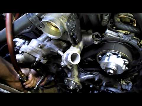

Пару недель назад, я решил тряхануть ГРМ. Всё было заменено предыдущим владельцем кроме помпы. Помпа мне покоя не давала. В дороге я уже попадал с натяжным роликом навески, больше желания не было... Девушка, которая владела машиной, предупредила, что мастера при замене ремня, не стали трогать помпу, мол эта хорошая и оставила мне в наследство помпу фирмы GMB. Почитав отзывы, отзывы были 50/50. Решив, что тут эксперементы неуместны , купил оригинал. Набор взял весь оригинал, за исключением одного обводного ролика, его взял KOYO. Подшипники в роликах обычно NSK идут и встречаются KOYO у япов. Весь набор обошелся примерно 15-16т.₽. Поизучав цены на работу замены ГРМ на UZ, пришел к мысли, что цены мягко говоря завышены в два, а то и в три раза... Всё потому что имя Lexus. Хотя на поперечных моторах мудаты куда больше, нежели на продольно расположенных. Заблаговременно на работе накидал чертеж оправок для установки сальников р/в, к/в и съёмника шкива к/в, отдал в производство, благо всё под рукой. Итак, заранее прикупив и собрав всё необходимое, отправился в путь к куму, он ремонтник от бога!)
В течении полудня раскидал всё, заодно почистил радиатор. При разборе установленных деталей , и в правду они были в хорошем состоянии, помпа так вообще отлично выглядела.
Но ждала засада...
Новороссийск, воскресенье, вторая половина дня. Начинаем устанавливать натяжной ролик, а в лобовине резьба на ладан дышет. Резьба на оси полноценная, а в лобовине уже ниток нет. Утром в понедельник на работу и 150км до дома. Где искать токаря в такой день. У кума есть знакомые токарь-любитель. Звоним и нам везет, он дома. Бегом к нему. Нашли заготовку, сверло ему наточил и погнали. Сделал. Бегом собирать, в лобовине резьбу нарезали, посадил на красный фиксатор резьбы.Установил новую вискомуфту фирмы NPW. С 16:00 до 21:00 всё собрали и воспламенили V8 ))
Вот в таких, можно сказать в полевых условиях, возможно заменить самостоятельно узел ГРМ, при этом ничего сложного. А сервисы с владельцев берут от 20 до 50 тыс за эту работу FacePalm

Как выше видео размещали , по его подобию сделал съёмник. Может кому пригодится
