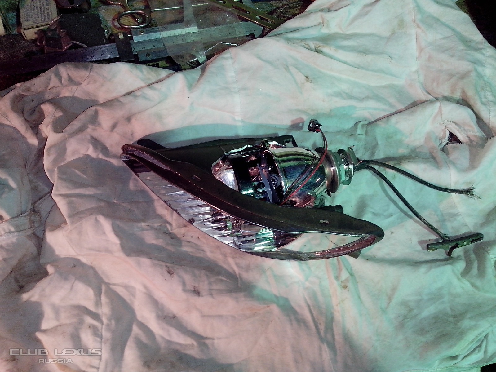

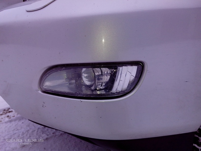

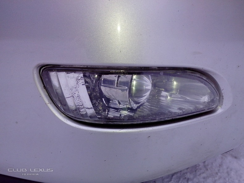

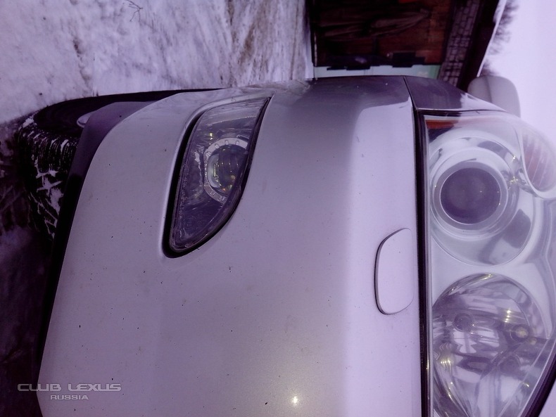

Из за плохого света противотуманок(кто пишет что установив ксенон в туманки и стало всё видно-у меня всё равно не светили нехрена)хотел их сначала поменять,но потом наткнулся вот на такие биксеноновые линзы и решился на имплантациюВсё о передних ПТФ
Вот что получилосьВсё о передних ПТФВсё о передних ПТФВсё о передних ПТФВсё о передних ПТФ
Ночью ещё не пробовал,надо наверное будет подрегулировать и сделать чтоб светили всегда как здесь уже кто то делал
Стёкла были отполированы и забронированы

Ах...ь !!! Как ты их туда приделал, много чего видел сам делал, но такое!!! Amd Surprised Как на старом LX 470 у них туманки в линзах. Можно по подробнее, и желательно фото отчёт подробный если есть?

Класно получилось. Ждём отчёт и фото света ночью.

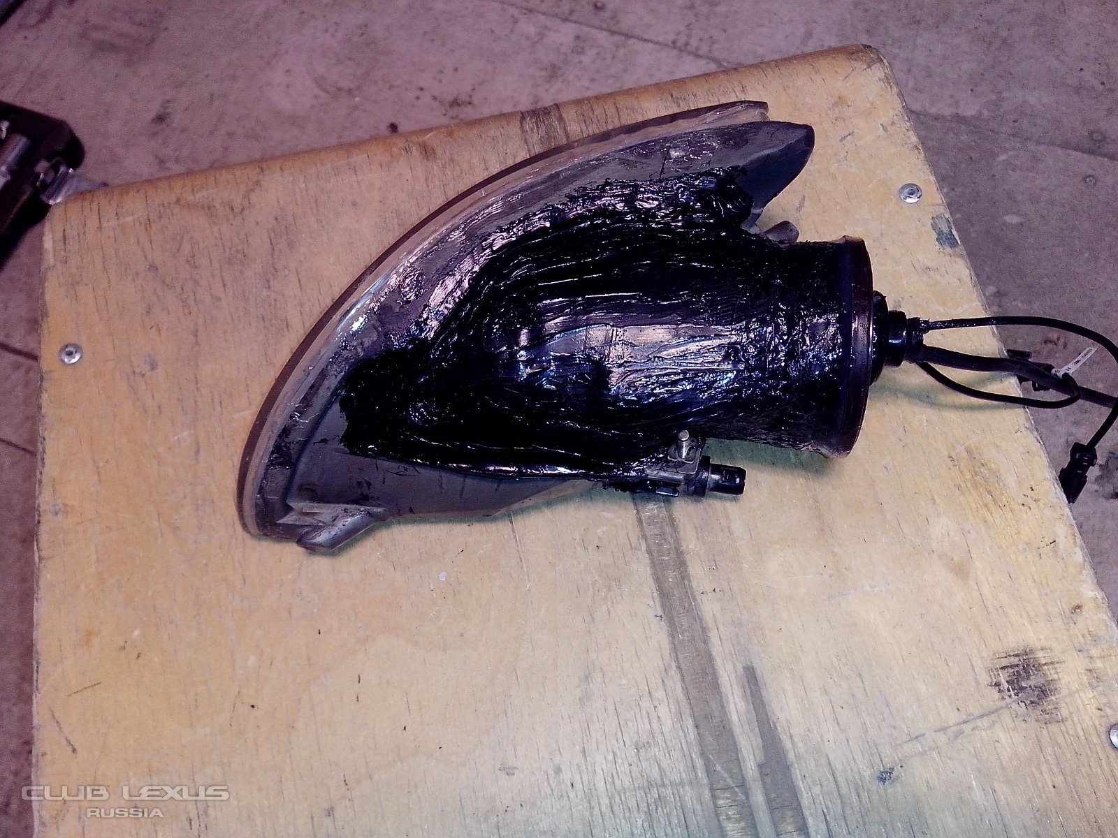

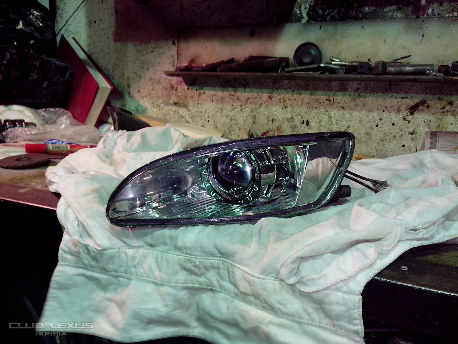

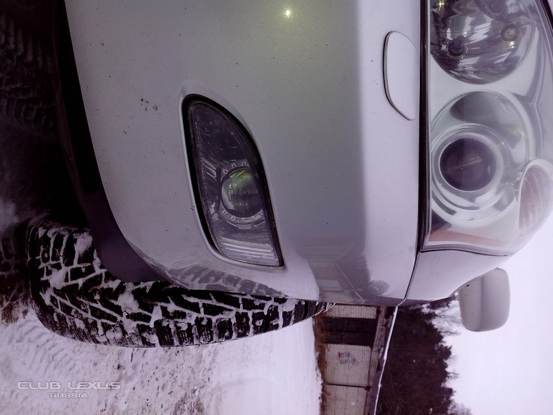

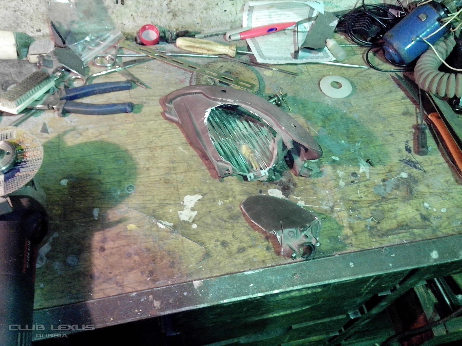

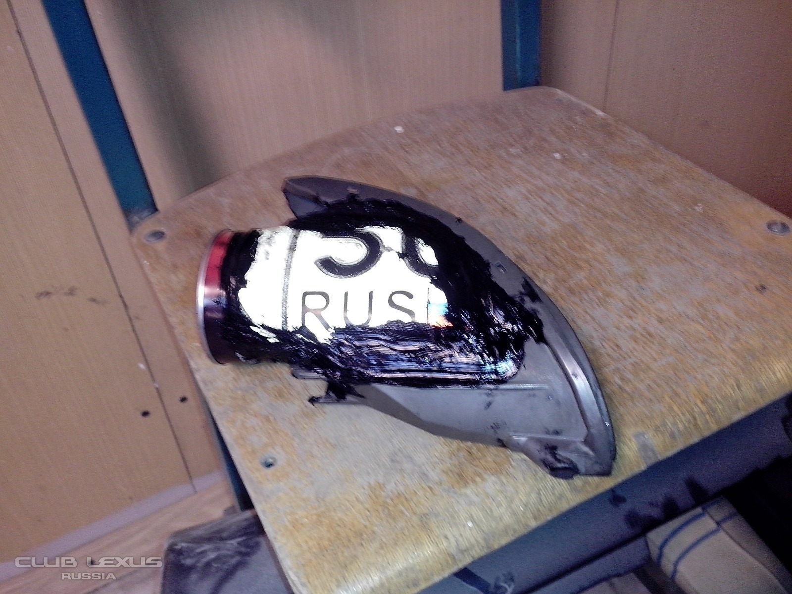

Повторюсь-так как старые не светили их было не жаль(изначально планировал вставить вместо штатных герметичные монолинзы Хелла,но они великоваты.От родных остались бы только боковые части без сердцевины, а значит прощай регулировка фар)поэтому вотВсё о передних ПТФ Всё о передних ПТФВсё о передних ПТФВсё о передних ПТФВсё о передних ПТФ
Поеб,,,ся конечно пришлось особенно с подгонкой линзы в корпусе фары,её установкой по "осям",ну и с подгонкой крышки которая из номера сделана.сзади к фаре прилажена часть банки из под Нескафе с крышкой для доступа к лампе,всё на нескольких саморезах и заклёпках и проклеено стекольным герметиком(вторым слоем вымазал их полностью)Стёкла на аквариумном силиконе так же как и задние крышки.Сегодня переделал подключение ПТФ-теперь светят сразу как завёл мотор.Светят для таких маленьких линз(диаметр 55мм) я считаю нормально,ярко,ступенька не высокая.Соленоид шторки подсоединён на дальний свет. Задачей было улучшение ближнего света,дальний и так был нормальный-теперь ваще космос.
отрегулировал пониже чем светит ближний для компенсации загрузки авто,теперь ПТФ по яркости перебивают штатный ксенон ближнего(наверно потому что светят ниже).Штатные линзы, кстати,после осмотра оказались уставшими,поэтому их тоже буду менять на биксеноновые те же Моримото 3" Д2С не дорогие и светят хорошо-китайцы научились делать хорошие копии.....И ещё-Заделал щели в подкрылках снутри-слева радиатор АКПП не узнал просто кусок го..на,справа бачёк омывателя такойже кусок и уходящие в него провода.Всё почистил особенно радиатор и загородил эти дыры куском канистры-проездил 2 недели снова снял бампер-всё чисто.

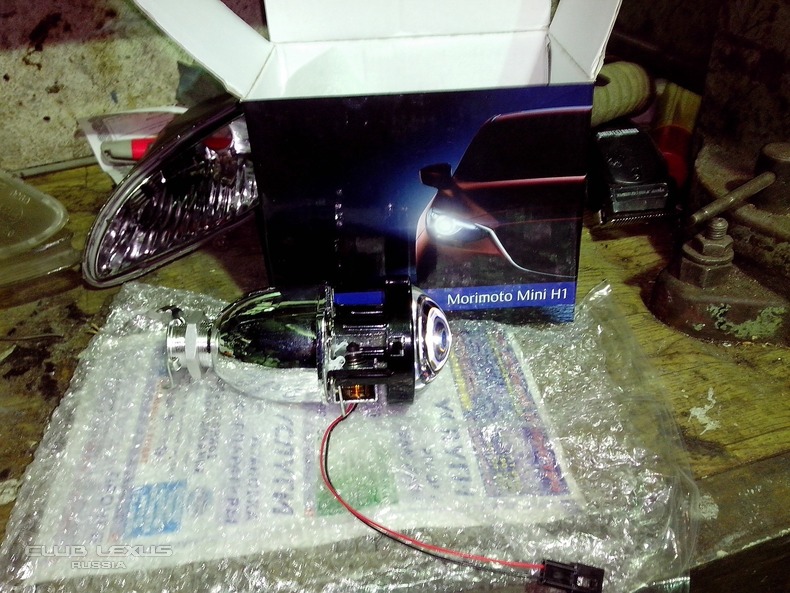

Линзы на первом фото-коробка от неё. Покупались новыми-2200 гдето...в комплекте 2 линзы,2 маски,крепёж.Под лампы Н1. Купил ШОУ-МИ 5000 к (китайским линзам-китайские лампы))))

Начал разборку фар именно со снятия стекол(еле снял),потому как они потели(одна очень сильно).
Прикинул: если сниму целыми-буду имплантировать что то во внутрь,если бы лопнули то скорее всего устанавливал герметичный модуль от Хеллы. Так то можно и не снимать,но при резке,обработке корпуса,а он кстати силуминовый,стеклу может прийти пи...ц.А где его взять потом?Пыли и стружки масса,как со стеклом всё хорошо очистить внутри?
