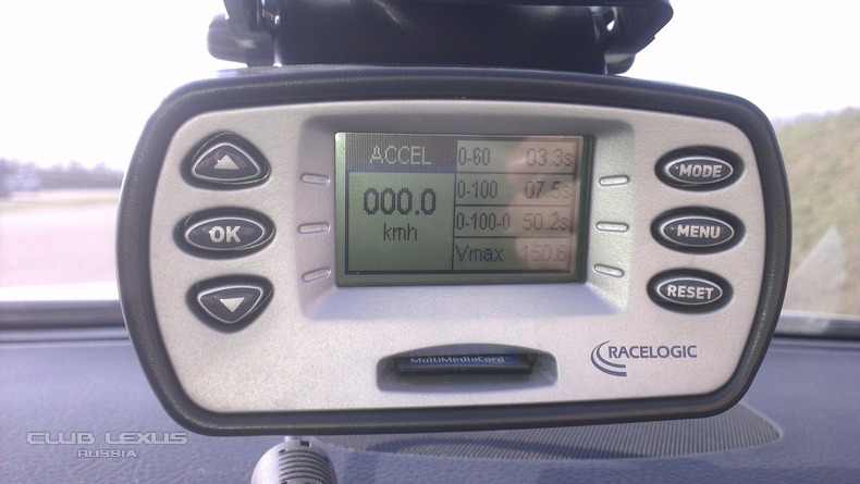

Старт номер раз. С нуля. Собственно самый овощной вариант старта, — без педалей, коробка в режиме Drive.
0-100 — 7,5 сек
402м — 15,4 сек

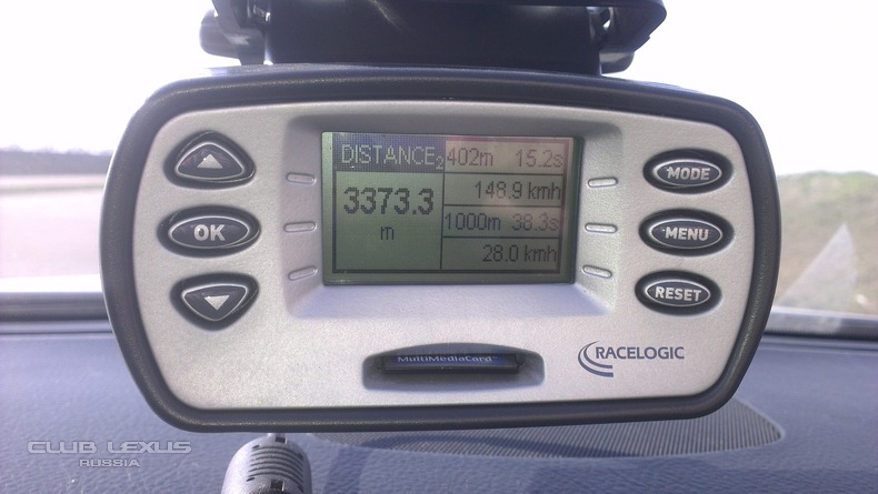

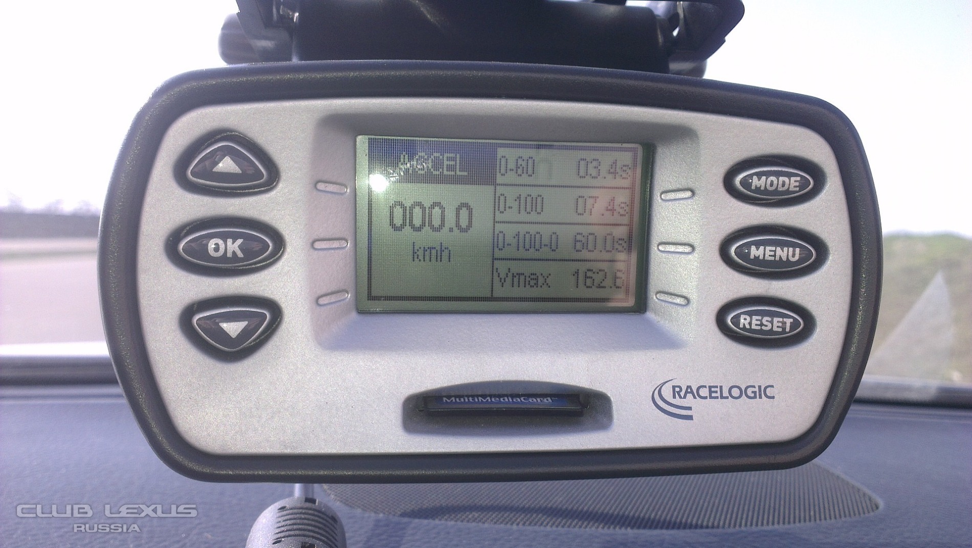

Старт номер два. Ни то ни сё. Старт немного бодрее, на этот раз старт с педалей примерно с 2к оборотов но по прежнему в Drive.
0-100 — 7,4 сек
402м — 15,2 сек

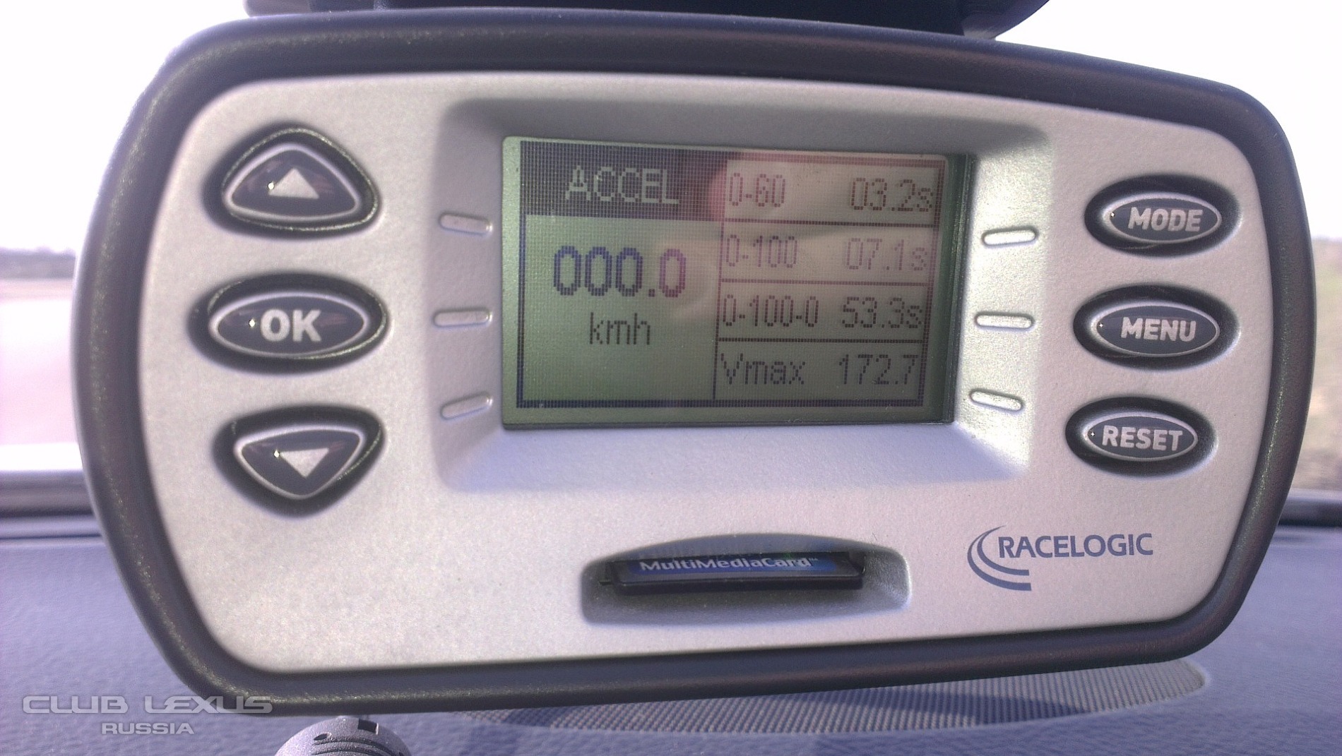

Старт номер три. Боевой вариант. 2к оборотов, ручной режим переключений передач с раскручиванием до предела.
0-100 — 7,1 сек
402м — 15,0 сек

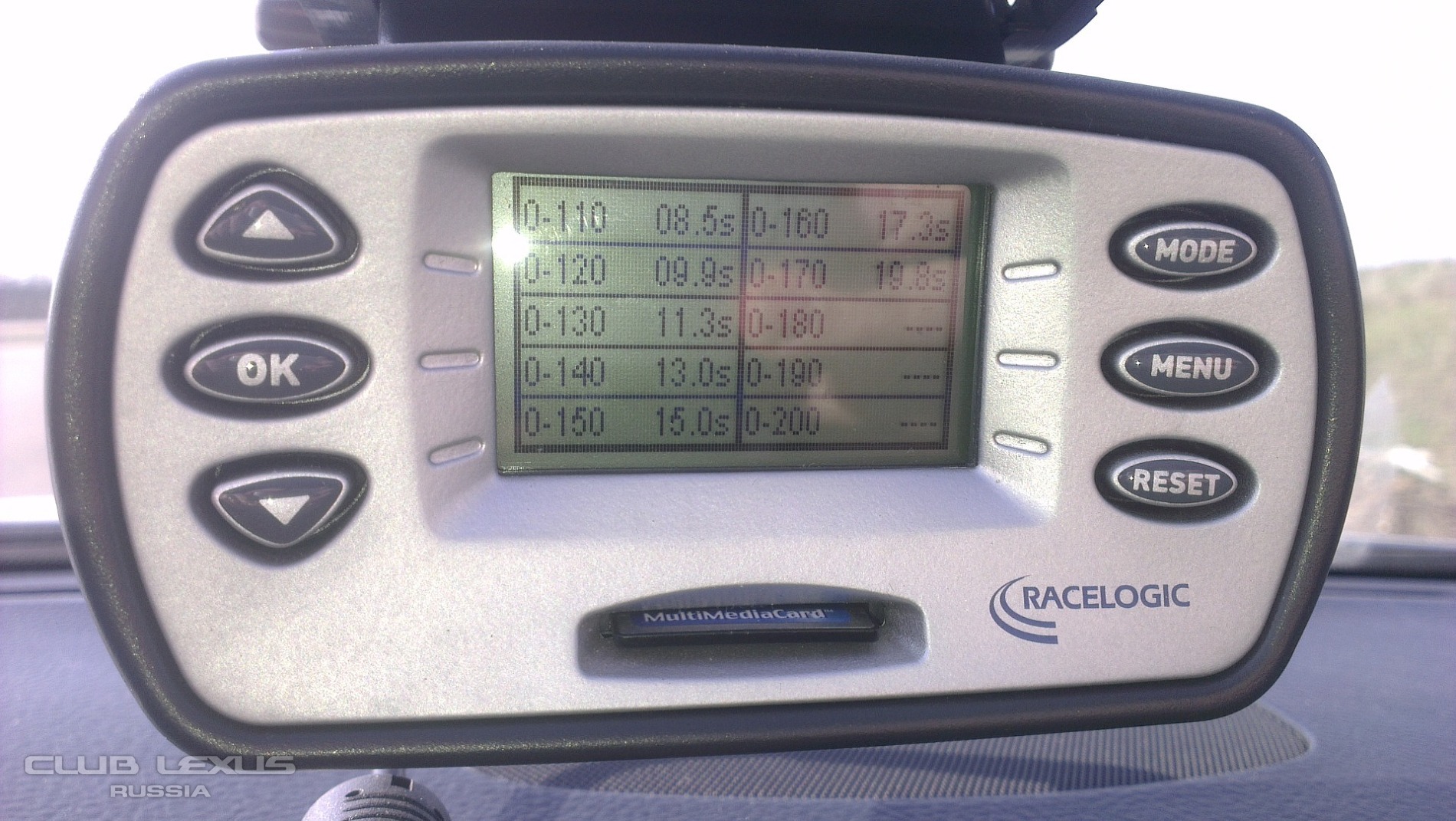

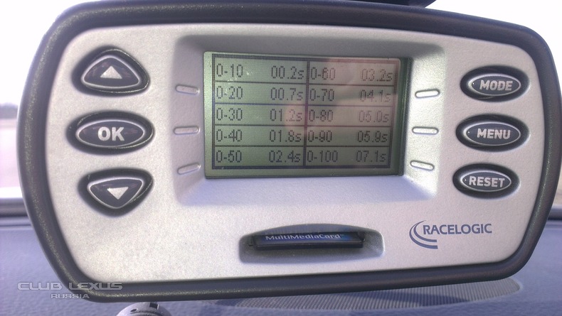

Ну и бонусом показываю динамику разгона с последнего старта(старт номер три).
