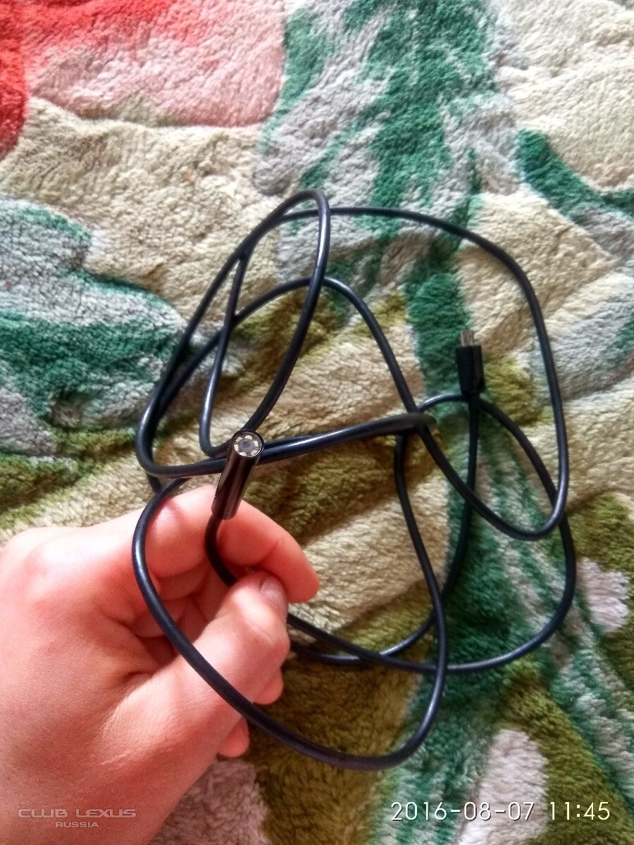

Про бороскоп прочел)
Есть он у меня)
Такой)?
Особо смысла не вижу лезть им под торпеду так как уверен что динамик имеет порванный подвес)

да именно такой, удобная штука
