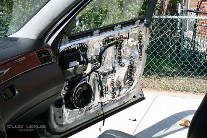

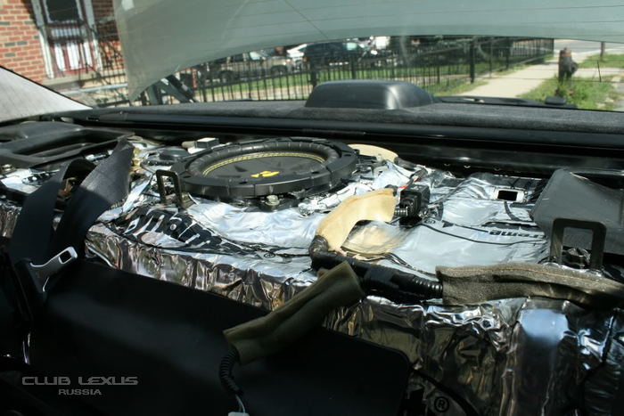

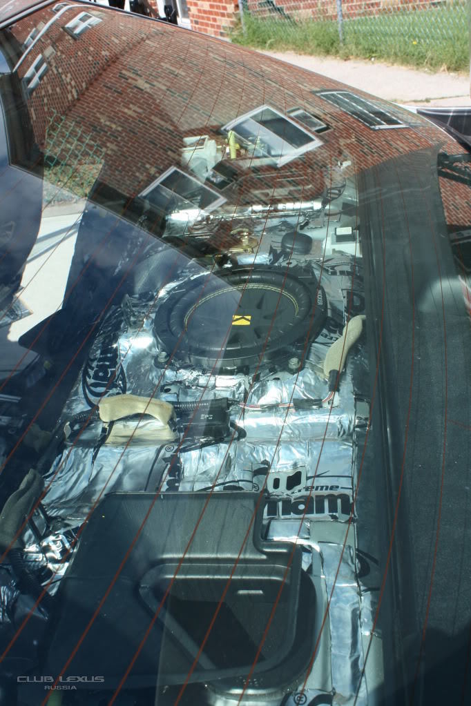

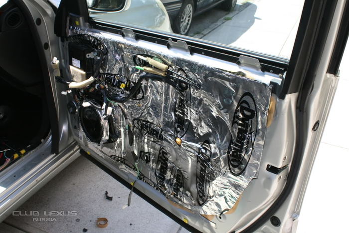

Я решил не мудрить и поменять колонки Alpine которые я поставил вместо развалившихся родных на оригинал. Мне подвернулись колонки от 2005 года в идеальном состоянии в оригинальных креплениях перед и зад. За $180 я забрал их. Поставил все за 15 минут, остальные полтора часа возвращал проводку в заводское состояние, снял усилок кенвуд и всю не нужную проводку.
К слову, у меня была одна маленькая проблемка: одна радиостанция работала хреново, 5 секунд звука и 1 секунда как будто mute включили, и так постоянно. Так вот когда я проводку превел в порядок проблема исчезла!
Теперь немного о экстра шумке. Два года назад я решил улучшить шумку для лучшей акустики салона. С альпиновскими колонками играло нормально, но баса особенно впереди не хватало катастрофически. С экстра шумкой стало лучше, намного лучше. Шумка Dynamat.
Теперь колонки поменяны на оригинал. Звук шикарен, громко и чисто играет - как раз то что я хотел. Я слушал оригинальный Марк Левинсон в стоке - играет хорошо но очень тихо как по мне, добавление шумки в двери и заднюю полку решили эту проблему.
Осталось только саб поменять на оригинал.
Фотки шумки.
Поменял колонки на оригинал МЛ + экстра шумка.
Поменял колонки на оригинал МЛ + экстра шумка.[/img]

Интересно, а шумка действительно ли сильно утяжелила двери?
16-12-2012
16-12-2012
Не очень утяжелила. Хоть дайнамат и тяжелый, его надо не очень много, думаю до килограмма на дверь и до двух кило на заднюю полку.
