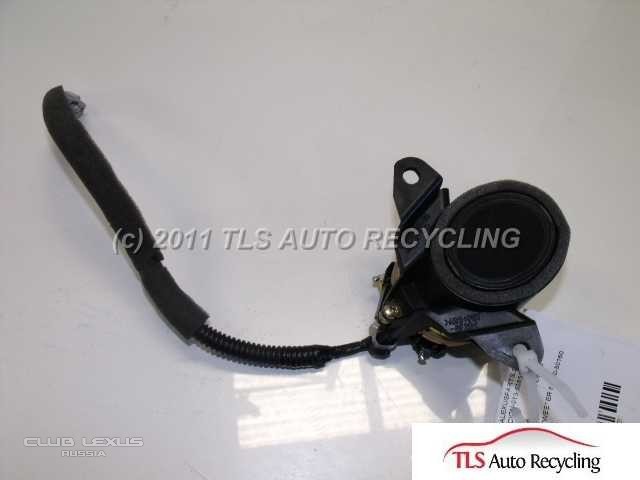

Ребят, подскажите, слегка захрипел левый твитер, в торпеде который, и не могу понять как до него добраться.
Только не пишите что надо всю торпеду снимать)
Год назад, когда купил авто, замечал что хрипит дверной динамик, разобрал, увидел что подвес порван, заклеил надрыв клеем момент специальным, с тех пор не беспокоит звук.
Сейчас вот пищалка захрипел, явно тоже самое от старости произошло.
6-08-2016
6-08-2016
надо снимать ВСЮ торпеду. ВСЮ. он не динамик, а такой цилиндр. без вариантов.
