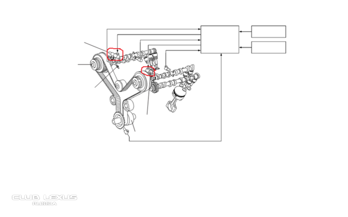

Вот картинка-----это они?
Соленоид VVT-I LS430[/img]

они это, клапаны ВВТ
