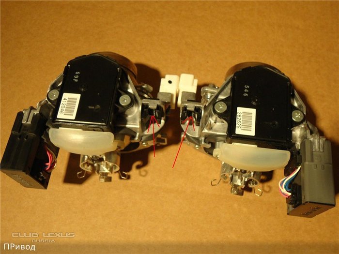

RX 350 c AFS.Вчера вечером обратил внимание, что правая фара светит ниже чем обычно. Лево-право поворачивают обе, при включении так же гуляют как положено, но правая фара все равно светит ниже. С чем это может быть связано??? нигде ничего не ковырял, само по себе так стало. Обратил внимание,что линза смотрит чуть ниже...
Встань перед стеной в темноте и подними линзу, проблемы то.......главное отвёртка под крест PH2 длинее или 200мм
Я тож так делал, но неисправный моторчик каждый раз по-новому отрабатывал уровень Crying or Very sad

движок напрямуя на рамку давит на каторой соответсвенно висит линза
