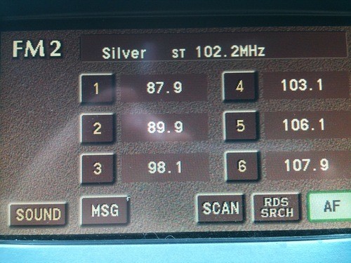

Masta G. писал(а):
вернулся из поездки на Домбай, приехав домой и включив радио, с удивлением обнаружил у себя на приемнике частоту 102,2 (серебряный дождь Ярославль), качество приема отличное, RDS инфа отображается на дисплее. Попробовал поискать в ручном режиме - ушел с этой частоты и ессно больше ее не нашел
суть в следующем, еще на предыдущей машине заметил, что при въезде в мск область диапазон автоматически менялся, видимо RDS канал содержит данные о диапазоне этой радиостанции в другом регионе и перестраивается на нее (мои предположенияSmile). В этот раз в мск я не глядя переключал каналы, крайним был сереб дождь 100.1, при въезде в яр частота изменилась на 102.2, на "неправильную".
Вот такая загогулина, при следующей поездке в мск еще раз проверю
Единственный нормальный способ настроиться на четную станцию - по выше описанному методу. Например в Ярославле нормальных радиостанций кроме "Серебряного дождя" 102.2 вообще нет, поэтому приходится настраиваться через RDS в соседних областях - в мск например. Легкий гимор - да, но если не дергать клемму каждый месяц - вполне удобно. Я настраиваю FM1 и FM2 на одну волну, и даже если случайно уйду с частоты - слушаю на второй Smile
