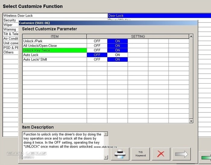

Всем привет! Подниму-ка темку.
Сегодня проделал процедуру перевода милей, фарингейтов и галонов в наши. Всё делал по инструкции с БЗ.
Всё отлично. Все перевелось. Одометр считает тоже в км.
Только вот почему то при открытии дверей с сигнализации открывается по прежнему только водительская дверь. Где то читал тут, что после сей процедуры машина начинает считать себя "европейцем" и двери открываются уже все разом.
Помогите понять, это я что-то не доделал, или это надо в настройках сигналки лазить?
PS Ключ без кнопок. Об открывании дверей им речь не идёт. Только с брелка Томагавка.
Заранее спасибо откликнувшимся.

Открывание только водительской двери или всех с брелка регулируется в настройках через ОБД, независимо америкос или европеец.
вот тут должно быть OFF (если я не путаю):
Мили в километры,фаренгейты в цельсии,шаг радио RX300 98-03

Просканил машину EML327 через OBD-2 прогами ProScan 5.9 и ScanTool.net for Windows v1.13. Не нашёл там таких функций.
Не подскажете, какой прогой это можно сделать???

TECHSTREAM (в инете полно)

Простите, а эта прога точно работает с USB-сканером ELM 327???

точно не работает. ей как минимум mini vci надо.

Так я вот и спрашивал, есть прога, которой можно внести такие изменения с помощью ELM 327 usb????

Неа. только techstream'ом можно, а он через elm не работает.
