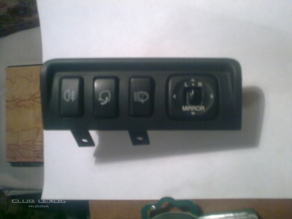

Дмитрий, по поводу кнопки складывания зеркал...
Электрическое складывание зеркал на GS.Реально ли???
где ее купили, может парт номер где нибудь записан?или может так вспомните узнаете... Rolling Eyes
в Азии парт номер:84870-50280-C0 - склоняюсь к нему)
в Европе: 84870-30410-C0
84870-30420-C0
84870-30430-C0
Пендосия, канада: 84870-30440-C0
Данная панель к лексусу не подходит(по крайне мере что с машин англии, что с японии) печалька Amd Sad

видимо, надо оставить родной блок, а на складывание подключить блок от какой нибудь старой тойоты(чтоб без каншины).
выше об этом писали уже.
