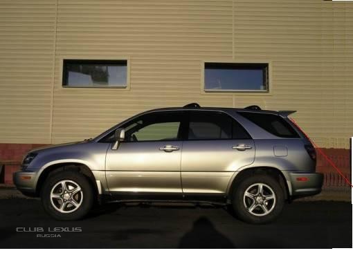

80 сантиметров - это выходит за все допустимые пределы.
И начерта тебе так? Я и без камеры легко могу 30-40 см выдержать, а 80 ваще смысла в камере нет.
Ты вот что, смотри как у меня камера стоит, наклонно вниз. Если ты у себя направишь за стеклом вниз, тогда мертвую зону можешь уменьшить до 40 см, а мож и меньше. Но выноси камеру на самую верхнюю кромку стекла, чтобы угол обзора увеличить.
И не забудь затемнить проем между нижней кромкой камеры и стеклом. Чтобы блики не мешали обзору. Типа бленды получается.

если в камере не видно заднего бампера смысла её ставить вообще нет Exclamation

Примерял вчера на самую верхнюю точку стекла.

смотри
Парковочная камера на ES - установил

Н-да, засада... ну тогда тебе ставить камеру и запитывать отдельной кнопкой. Шоб просто назад глазеть когда захочеца. При парковке то не получица использовать Very Happy
Ну или ставь как я сделал. Грязь не грязь, а в сухое время смысл есть точно. Да и в грязь не все так плохо.
Еще можно протянуть туда гибкий шланг тоненький и по нему через грушу воду будешь брызгать, камеру промывать Amd rofl

Камиль, посмотри на габариты (подсветку) номерного знака - они разве сильно пачкаются? Там идеальное место для камеры на Рексе.
Сам себе туда планирую ставить...

1. Там ручка открывания двери
2. Смотря с чем сравнивать. Для света, которому надо осветить 20 кв.см. там не много грязи, а для картинки с камеры считаю, что много. Кто туда ставил камеру? Посмотреть бы картинку грязную.....
