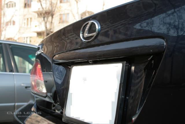

ну могете и меня поздравить с установкой камеры. Cool
Haris'y отдельная благодарность за подробные фотки по снятию головы и описанию установки.
Добавлю немного от себя:
1. По прокладке кабеля по салону. Я его проложил так: от головы, в районе пепельницы с прикуривателем вытянул под пластиковую обшивку слева, под обшивкой до конца, до самого воздуховода пассажирского. Воздуховод снимается путем откручивания 2 винтов по краям и отщелкивания. С угла воздуховода, просунул под левый угол (не по центру, чтоб не затоптали) под ковролан ценрального тоннеля. Снял заднее сиденье. Отщелкивается просто, вверх переднюю часть тяните. Вытащил под сиденьем и провел слева за спинку в багажник. Для удобства протаскивания проводов из салона в багажник, использовал металлический прут длиной 1.3м.
Далее просто проложил все красиво по борту и через петли багажника, подключил к камере и запитал на задний фонарь. Все контакты для надёжности пропаял.
Обшивка в багажнике снимается путем отщелкивания заклепок "на себя".

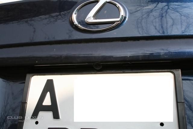

Камеру врезал в планку над номером, между лампами подсветки номера. Для этого пришлось обратиться к знакомым установщикам акустики. Они аккуратно вырезали круглую дырку в планке и чуть больше диаметром в крышке багажника под планкой, для закрепления камеры. Зато теперь камеры не заметно и ни у кого не возникнет желания ее открутить.
Да, вот еще что. Для соединения с головой, за неимением оригинального коннектора, использовал тройные коннекторы от компа. Точнее от морды корпуса, светодиоды которые цепляются на материнскую. вот эти типа Power LED:
Парковочная камера на ES - установил
прилагаю фотки размещения камеры:
задний вид.
