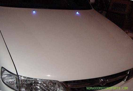

вирус писал(а):
Какие писалки , мы о лексусах говорим , а ты видел лекс с синими писалками?
а кто сказал что синих писалок не бывает на лексус: Замена тормозных дисков с 16 " колес на 17" колеса

Demon13 писал(а):
Добавлено: Пт Мар 23, 2007 9:00 am
Это вообще то не Лексус или я ошибаюсь?

Бадулай писал(а):
это лекесус на ебай продается комплект писалок Smile
И что за модель лекЕсуса?
