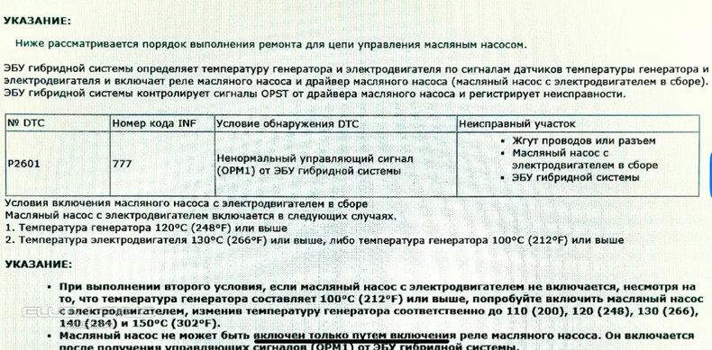

yustas_magadan писал(а):
Неделя наблюдений.
Показания Hybrid Assistant - темп MG1 - 105 градусов. Померил пирометром температуру на радиаторе - 65. Запустил авто в сервисном режиме, через минуту померил темп радиатора - 85. То есть помпа работает, но алгоритм ее работы не понятен.
Кто знает, на какой темп начинает работать помпа? Есть ли смысл мутить доп охлаждение коробки?
Всем спасибо!
yustas_magadan,
Масляный насос акпп
