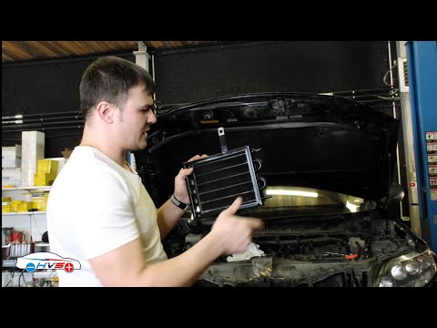

Неделя наблюдений.
Показания Hybrid Assistant - темп MG1 - 105 градусов. Померил пирометром температуру на радиаторе - 65. Запустил авто в сервисном режиме, через минуту померил темп радиатора - 85. То есть помпа работает, но алгоритм ее работы не понятен.
Кто знает, на какой темп начинает работать помпа? Есть ли смысл мутить доп охлаждение коробки?

yustas_magadan, на 400м вообще ни разу не слышал чтобы коробка перегревалась. На 450 - да. Это распространенная болячка. При неисправности насоса возникает ошибка P2603 и надпись Check Hybrid system
link
Вот моя тема по помпе и ошибке

У меня как раз 450-й Very Happy
В нашей ветке ответа не нашел, решил в параллельной посмотреть.
Вот думаю о доп охлаждении.
До этого у меня был 400-й, действительно, без проблем по охлаждению.

yustas_magadan, вот тут все максимально подробно показано
29-07-2024
29-07-2024
Благодарствую!
