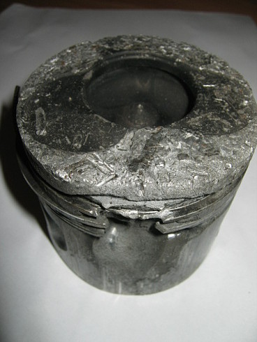

был Б5 1,9ТДИ - запарился ТНВД, форсунки, воздухомеры менять, а после чиповки вот такое БЕЕЕ вышло:
ДИЗЕЛЬ
ДИЗЕЛЬ
прошлым летом на 105 кукурузере 4,2 без турбины в Челябинск ездил, за...морочился... еле-еле разгоняется до 120, ещё сложнее до предельных 140-ка, а с горки в кои-то веки за Рязанью разогнал, так долбаный ограничитель на 180-ти отсечку дал...
Вообще о дизеле: вибрация в салоне напрягает, звуки из под капота пугают, соляра воняет, и самое главное - всю экономию на топливе многократно сжирает безумно дорогой ремонт топливной аппаратуры из-за говёного топлива...

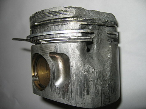

А я своим (бывшим) мотором похвастуюсь
ДИЗЕЛЬ
Но, сам дизель тут не виноват - это так "херово" капиталку сделали
