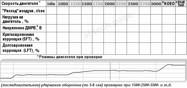

1. По опыту общения я официальным дилером могу сделать печальные выводы: у нас в РФ квалифицированных диагностов нет. Очень будет здорово если у Вас таковые имеются...
2. Можете дать ссылку на мануал где описана процедура проверки форсунок?
3. По поводу показании топливных насосов и т.д. думаю лучше выложить лог из программы диагностики с полным перечнем параметров.
Теперь к Вам просьба:
1. Можете ли Вы записать лог работы прогретого двс в таком режиме: холостой-1000-1500-2000-2500-3000-3500-4000. На каждом значении оборотов задерживайтесь по 10 сек. Обороты старайтесь поднимать плавно, чтобы график был нарастающий без провалов. После этого сделайте "прогазовку" до отсечки. Перечень записываемых параметров желательно выбрать типа AF/O2 Banked (обязательное присутствие всех параметров по кислородникам и топливным коррекциям.

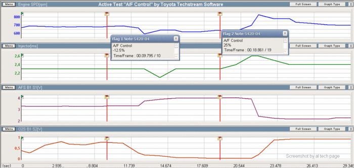

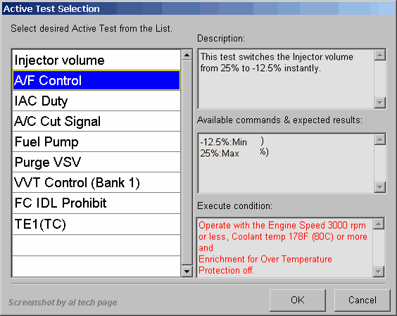

2. В разделе Active Test есть два теста "O2 Contol..." и "AF Sensor Conrol...". Пишу не точно, так как ноутбука под рукой нет, но смысл будет понятен. В перечень параметров включите все по кислородникам и коррекции. Сначала приведите систему в 0% затем в -12.5% затем в +25%. Выдерживайте паузу около 15-20 сек.
3. Сделайте Health Check и выложите скрин.
4. Так же стоит взглянуть на монитор состояния катализатора.
Если Вы запишите данные логи и выложите, то будет возможно оценить состояние работы системы.

[img][/img]по мануалу по моему на форуме налёл.http://37.220.0.242:182/d/sigw2u6kjohi7k7tjqes2sqfnwwc3rxez2wgmxlhrpujrupf4vw6yi6c/LLS460L.rar или здесь. как таковой процедуры проверки нет. там просто можно отключать по одной форсунке. вот по этому я думаю сдклать какие нибудь выводы по форсункам.и есть регулировка момента впрыска по каждой форсунке.Бухание двигателя при разгонеБухание двигателя при разгоне

по поводу вашей просьбы записать логи в разных режимах работы. я на данный момент в россии на работе но через неделю буду в белорусси дома. попытаюсь.тест вроде дедал (0% затем в -12.5% затем в +25%) .первая мысль была у меня на неисправность лямбдо-зондов и кислдододных датчиков но смотрели на графики и они отклоняються в нужных направлениях. вроде. летом было дело.
