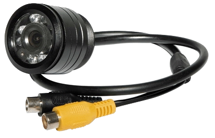

Использовал цветную камеру Prology AVC-1 NVN, с углом обзора 120 градусов
Неплохо бы градусов 150-160, ну да ладно, может как-нибудь потом поменяю.

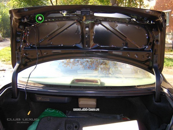

Кабель от головы до камеры протянул по центру, затем под сиденьем с левой стороны есть проем в обшивке, где проходят кабели, туда его и затянул.

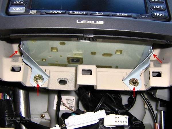

Чтобы получить доступ к голове надо сначала снять накладку в районе ручки переключения передач, снимается если потянуть вверх в районе куда указывают красные стрелки
Чтобы снять климат-контроль надо потянуть за нижний край блока в районе зеленых стрелок. Больше ничем блок не закрплен.

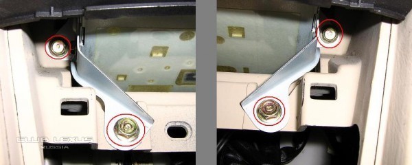

Для снятия головы надо открутить 4 болта торцевым ключом с головкой на 10. На фото эти крепежи указаны стрелками и обведены кружками. Когда я задавал вопрос как снять голову никто так толком и не объяснил. Говорили даже, что надо снимать всю торпеду, но оказалось все гораздо проще.

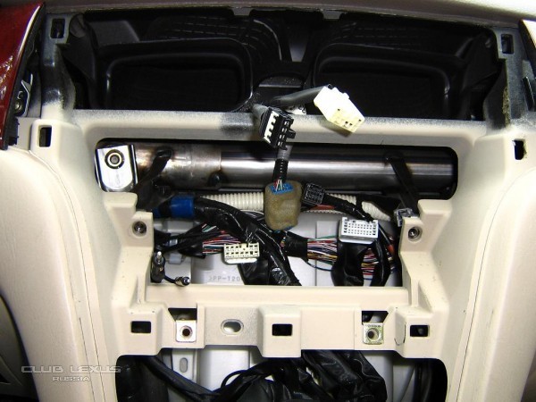

Так все это выглядит в разобраном виде:

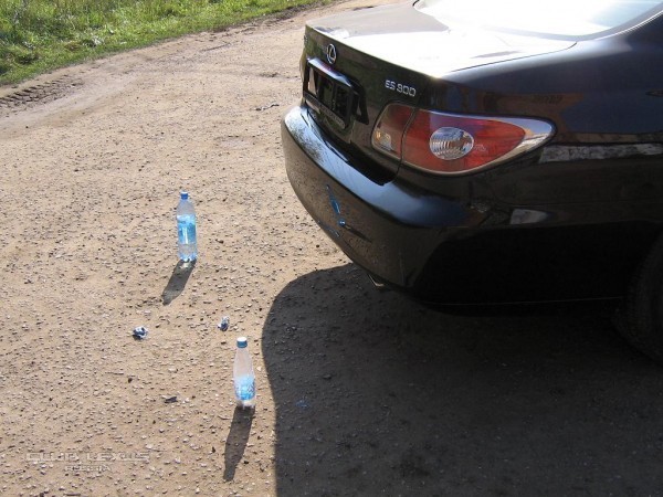

Вот где эти предметы когда смотришь снаружи
Стандратное расстояние 30см для парковочного радара. Если же препятствие по центру, то без проблем и 10см выдержать.
Сегодня проверял при парковке прижимаясь к бамперу другого авто.
