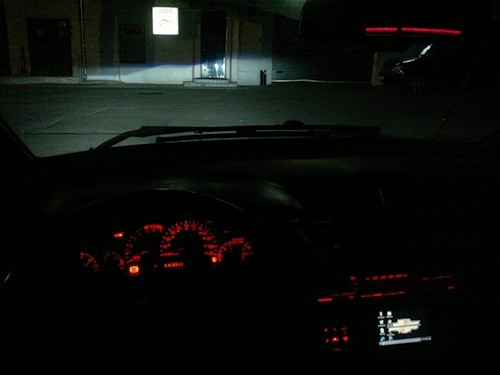

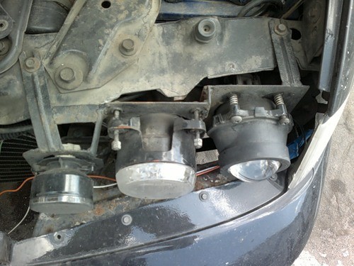

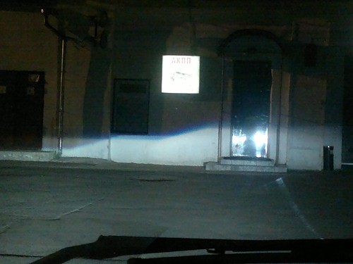

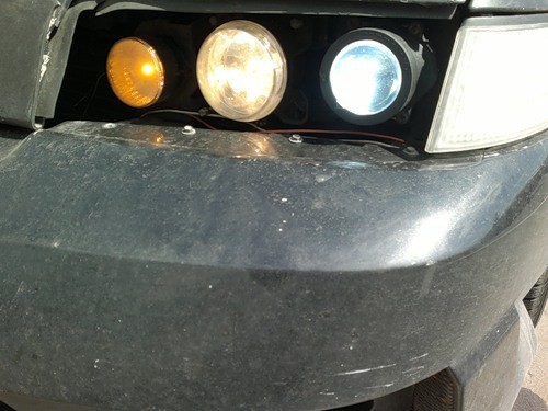

Дело в устройстве самой фары, у нас стоит "рефлекторный отражатель", который сам по себе имеет бОльшую площадь чем у линзы, то есть само по себе наполнение светом в фаре ослепляет, а не луч. У линзы другой принцип светораспределения, она очень чётко срезает грань между освещаемой частью и неосвещаемой. На свое предыдущей машине (американец) я ставил оптику Hella под ксенон (таже проблема - света на штатных фарах не было вообще!) Результат ниже.
Штатная линзовая оптика на GS300 II
Если смотреть на машину выше линии галки, то впечатление, что просто яркие габариты включены...
