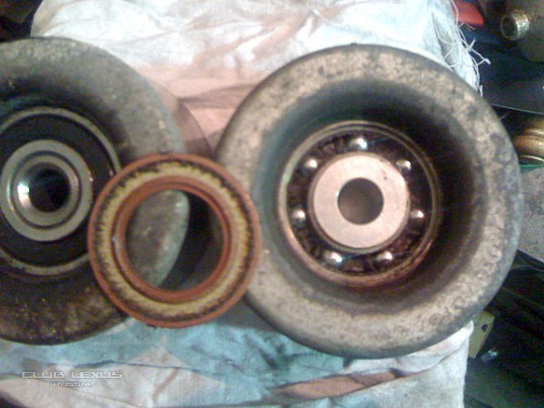

Прокручиваем ролики, если они не имеют люфта, но слышен сухой шелест - значит сухие подшипники.
В оригинале стоят koyo и nsk
Замена ремня навесных агрегатов и смазка/замена роликов
Методика смазки - маленькой часовой отвёрткой с закруглёнными краями поддеваем уплотнение и открываем доступ в подшипник.
Как видим сухо...
Очищаем от остатков смазки, можно промыть, только бензином и продуваем, можно просто подождать пока высохнет.
Набиваем литиевой смазкой с температурным диапазоном -40 +120/150С, те Литол 24 или хорошей импортной. Есть мнение что "158 синяя" само то для подшипников, но она —30…+110°С
Закрываем уплотнение контролируя чтобы оно полностью зашло в пазы и собираем в обратной последовательности.
