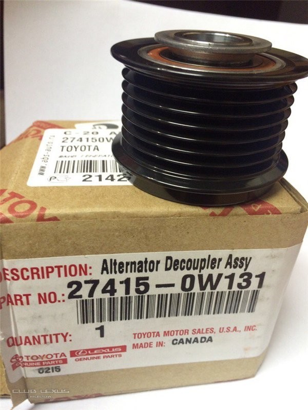

Авто скоро исполнится 10 лет, пробег 120 тыс. (есть основания верить в это). У меня он год, уже подумывал о профилактической замене роликов и ремня, но не давно из под капота начал доносится, какой-то странный треск, при том он то был, то нет, если свет выключен то тихо, свет включаю начинает щёлкать, трещать. Изучив форум, другие сайты, youtube, я понял, что, скорее всего, дошла обгонная муфта генератора, он же шкиф. На сервисе понять не могли, мол ролики или даже сам генератор, еще раз удостоверился, что интернету можно доверять больше чем некоторым слесарям! Взял смазку LM-40, это более качественный аналог wd-40, нанёс её на ролики, треск ни ушёл, через день снял крышку с муфты генератора и смазал её – тишина…. На 2 недели)) Сомнений не осталось! Но для пущего эффекта было решено заменить оба ролика и ремень за компанию.
Номера запчастей для GS 300 249 л.с. 2006 г.в. дорестайл, Европа, задний привод ( 2WD RWD):
- 27415-0w131 шкив генератора – 2874 р. [img][/img]Есть предложения по китайским аналогам, но их работоспособность не подтверждена отзывами в магазинах. Я бы не советовал.

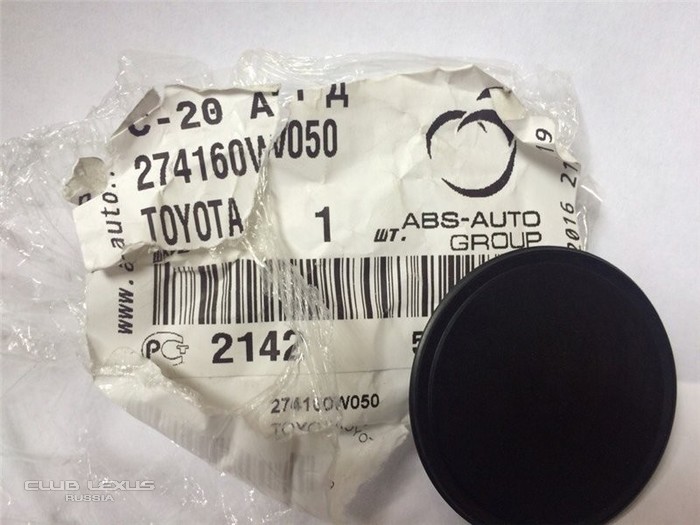

- 27416-0w050 заглушка шкива генератора – 202 р. [img][/img] Её приобретение ОБЯЗАТЕЛЬНО, без неё муфта долго не проходит, а установка старой – не возможна.

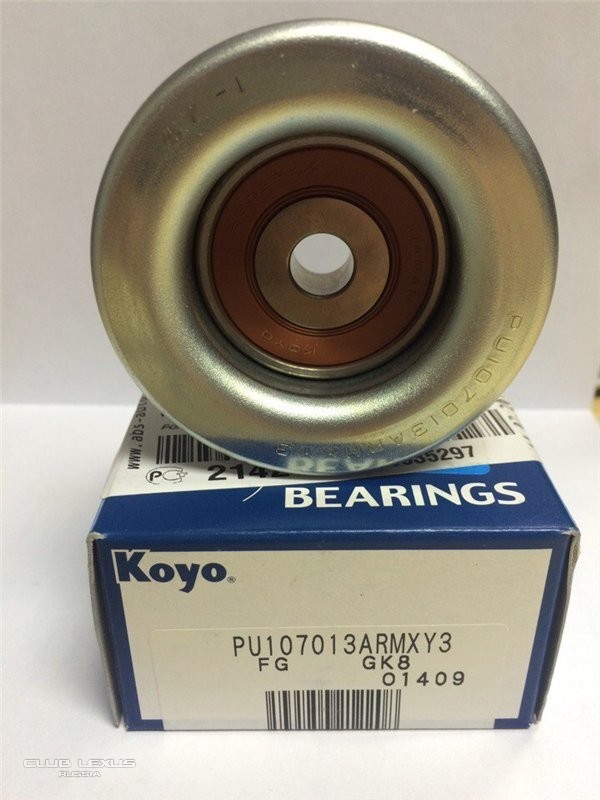

- KOYO PU107013ARMXY3 1120 р.[img][/img] Направляющий ролик, он же обводной, паразитный ( аналог 16604-31010 и 16604-31020 ) Я не понаслышке знаком с запчастями и при возможности стараюсь избегать так называемые «оригинальные» запчасти, конечно, если это возможно и есть детали приличного производителя, так и тут выбран был KOYO. С учётом не высокой стоимости этого ролика не вижу смысла ковыряться там в подшипниках смазывать их или менять, выгодаете пару сотен рублей прибыли – ни солидно!

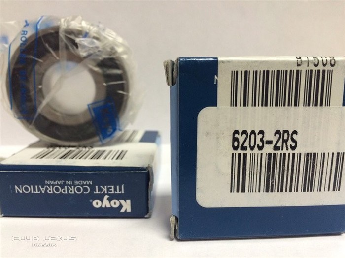

А вот самое интересное, конечно же, связано с натяжителям ремня, его каталожный номер 16620-31021, цена в exist 9087 р. Toyota постовляет его только в сборе, отдельно ролик не производится! Я был не готов отдавать такие деньги за запчасть, которая нормально работает, да и снять его не просто, на сервисе сказали, что 3 тыс. попросили бы за работу по его замене)) Покупать заменители дорогие и нет тоже было не интересно! С этого натяжителя легко снимается ролик он визуально 1 в 1 с обводным роликом. Что самое главное ролик натяжителя металлический, соответственно ничего самому ролику не будет и в замене нуждаются подшипники их там ДВА!!! Легко выпресовываются и меняются на новые, соответственно мы получаем в сущности новый ролик. В моём случае он уже давал шум, и его ремонт был необходим.
- KOYO 62032RS подшипник – 281 р. [img][/img]Нужно 2 шт.
