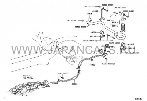

РЕГИОН 42 писал(а):
RAR100 - Куда рисунок дел? Very Happy
этот рисунок для КИЛА был, без kdss.
вот и тебе картинка
GX-470 c системой KDSS. Бренчит как девятка.
