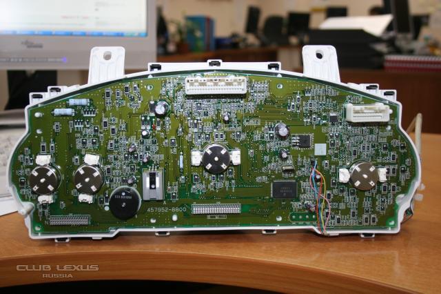

2. Снимаем заднюю крышку.
3. Находим микросхему памяти 93с46

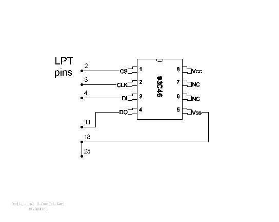

4. Берем шнур от принтера LPT и режем пополам. (примерно 50 см. - более длинный может внести помехи)
5. Припаиваем 5 проводов по данной схеме (можно использовать "прищепку").
Паяльник используем маломощный (не более 25 ватт)
Нумерация выводов LPT подписана возле каждой ножки на разъеме.
Нумерация ножек микросхемы подписана на плате (1).
ВНИМАНИЕ!!! ПИТАНИЕ НА МИКРОСХЕМУ НЕ ПОДАЕМ !!!!
На оригинальной схеме питание подается на 8 ногу микросхемы, но при этом есть риск спалить процессор панели приборов!!!

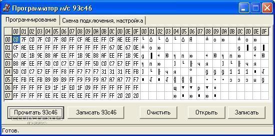

Нажимаем кнопку "Прочитать 93с46" - должно считать примерно то что на рисунке.
Нажимаем кнопку "Сохранить" и записываем содержимое дампа в файл.
8. Открываем сохраненный дамп в любом HEX редакторе (я использовал WinHEX) и меняем 3 последних байта 20 20 20 на 30 30 30 и сохраняем изменения в новый файл.

9. Переключаемся в программатор.
Нажимаем кнопку "Открыть" и загружаем измененный дамп.
Нажимаем кнопку "Записать 93с46".
Для проверки корректности записи нажимаем кнопку "Очистить" и заново считываем дамп из микросхемы "Прочитать 93с46".
