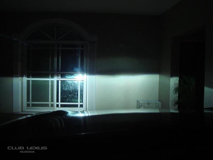

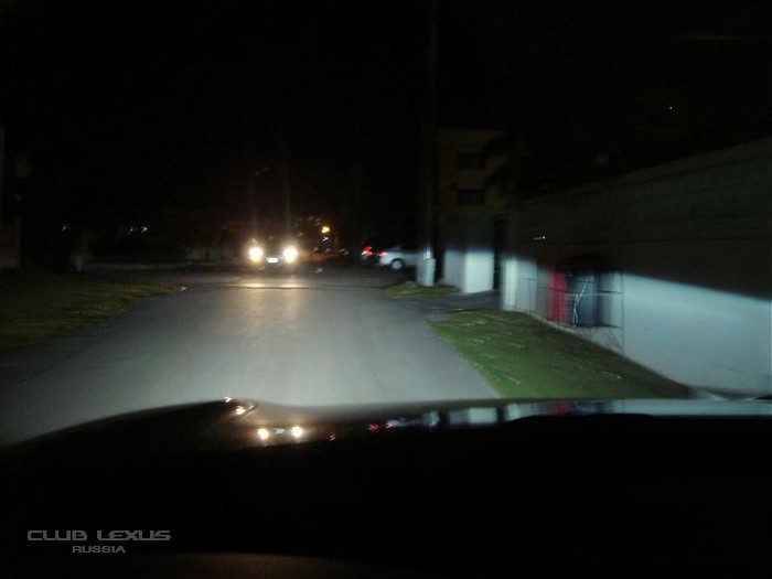

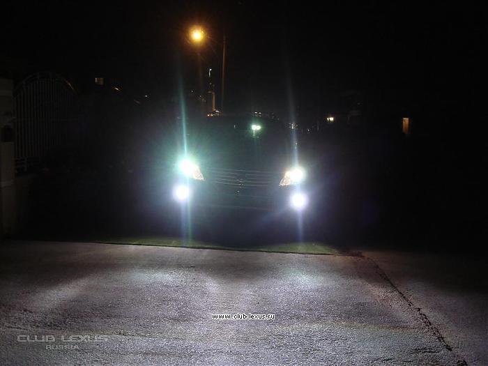

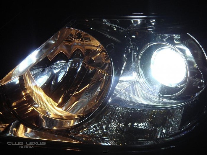

А у Вашего коня линзованные фары?
какой ксенон ставил?
И может фото выложишь освещенной стены с растояния 5 метров?
6-02-2009
6-02-2009
у меня Евпропеец, дилерский,
