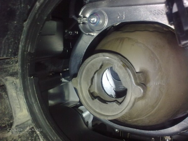

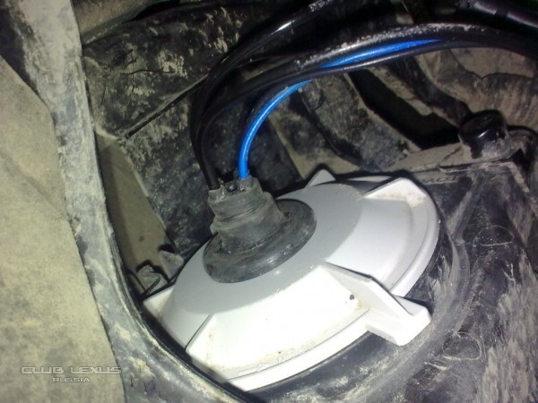

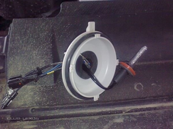

В прикрепленных фотках, указано где расположен блок розжига, провода, ну и как установлена лампочка!

Вот это другое дело! Smile Спасибо за подробные фотки отдельно!
А сам ксенон какой?

Ксенон корейский цоколь H11 и в ближнем и в туманках!
