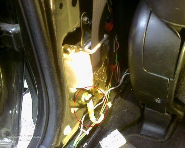

Всем привет Прошлой осенью Озаботился этой проблемой Полазил по форумам. Вот что написал коллега из форума по харькам из DROMа
Короче попробовал я это сделать Было весело Короче пружина то же размоталась и посавить НОРМАЛЬНО я так и не мог т к натяжение пружин там гораздо хитрее сделано чем описывает коллега. Считаю что ему просто повезло. Да к стати кроме электомагтного сердечника там ничего нет из электроники (не считая конечно пиропатрона) хотя это скрее взрывотехника больше Этот сердечник и управляет ПРЕДНАТЯЖЕНИЕМ пружины ремня безопасности при старте машины.
Кроче я купил на разборе бушняй ремень от лексуса для свое хорька
обошлось это в 2500 рублей. Я нашел с целым пиропатроном. Причем у меня ремень сам серый как на картинке у URALа а я купил светлый
Дак вот они просто меняются а заодно можно и натяжение подправить.
1 снимаем катушку
2 полностью разматываем ремень из катушки и видим что ремень продет сковозь середину катушки и наконце имеет петлю в которую вствлен стержень и утоплен в серцевину катушки вместе с ремнем
3 аккуртно!!!!! придерживая одной рукой механизм катушки (фиксируем ее чтобы не сматывалась обратно) тонкой отверткой или ножном извлекаем ремень с сердцевиной. Он выходин из паза очень несложно.
4 Вынимаем из петли сердцевину и вытаскиваем ремень в противопроложную сторону ПРИ ЭТОМ!!!! все еще ужерживаем катушку в том положении в котором зафиксировали ее первоначально
5 Тепрь можно в углубление откуда внимали конец ремня с сердечником можно навремя поставить отвертку.
6 Далее меняем ремни если это необходимо (чтобы по цвету подходили) Кстати на экзисте цены на разные цвета ремней разные.
Светлые почему то дешевле.
7 теперь можно поднатянуть пружину отматав катушку в противоположную сторону от натяжения Внимание!!!! Не переусердствуйте. Пружины могут слететь с фиксаторов и вы их уже не поставите.
Далее все устанавливается в обратном порядке.
Чуть позже скину фоты катушки и т д
Извините если что непонятно Старался как можно подробно описать процесс
P S После всех этих геморов я все таки почистил САМ ремень и петлю верхнюю И о чудо! Все гораздо лучше стало закручиваться. Из за этого катушку на втором ремене (пассажира) не пришлось даже натягивать Машине то 10 лет и ремни эти никто не чистит и петли то же. Там такой слой " пластилина"

Проделал тоже самое, что и предыдущий одноклубник, только результат немного другой:
- снял обшивку
- отвернул нижнее крепление(два болта)
-снял пластиковую коробочку с пружинами
- открыл крышку в этой коробочке(при этом пружины выскочили из пазов)
- все места где трутся пружины тщательно промазал смазкой
- далее вставил обе пружины в пазы пластиковых втулок
- собрал корпус пластиковой коробочки
А вот дальше случилась "засада" - попытался закрутить пружину отверткой(есть паз в центральной втулке) и вставить эту коробочку с натянутой пружиной в нижний валик ремня. У этого валика очень маленькая ответная часть(выполнена в виде наконечника шлицевой отвертки) и пока ты держишь центральную часть пластиковой коробочки, чтобы не размоталась пружина, в шлиц вставить не успеваешь(в виду толстых пальцев, были бы они миллиметров 5 )
Отсюда вопрос: как вставить натянутую пружину в валик ремня?
