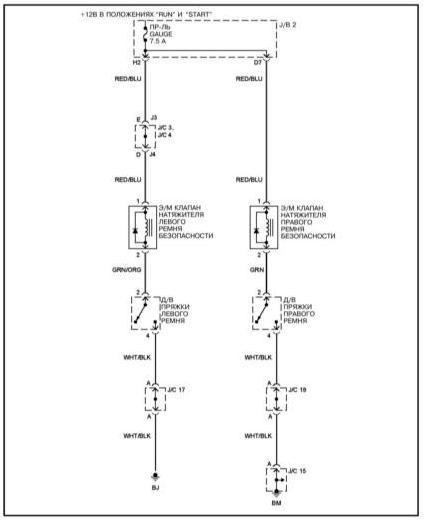

Если бы вы читали тему, а не просто добавляли в конец сообщенеие, то видели бы, что схема уже была:
слабый возврат ремня безопасности
Описание принципа работы тоже. При включении/выключяении зажигания там какая-то индукция возникает и катушка сматывается, точнее тот самый толчок получает катушка.
Что вы ещё хотите перетереть??

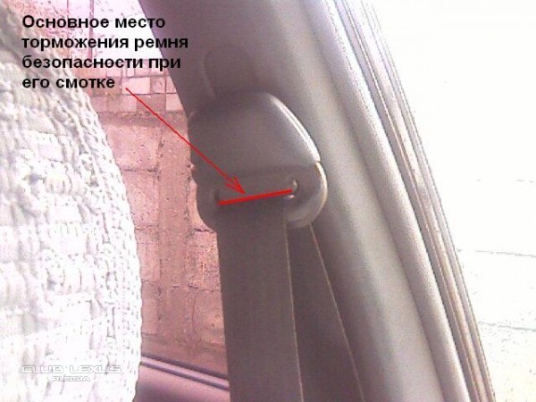

попробуй раздвинуть накладки чтоб щель куда уезжает ремень стала побольше, я тоже мучился со слабым возвратом ремня потом раздвинул и всё работает как надо

на средней стойке под неё ремень заходит,попробуй отодвинь её чуть чуть

Сегодня провел эксперимент (на его проведение хватает ровно 2 сек.)
Рукой зафиксировал уже смотанный ремень в верхней петле и вытащил где-то с полметра сам ремень из гнезда пластиковой накладки внизу, а потом отпустил ремень (в петле ремень, напоминаю, я зафиксировал рукой). Эти вытащенные полметра, после того, как я их отпустил, "со свистом" ушли в карман. Вывод: главное тормозное усилие, которое не дает ремню нормально сматываться, создается в верхней петле. Пока еще не "лечил", думаю или расширить чем-то отверстие в петле, или как следует отстирать ремень.
Не знаю насчет верности "диагноза", но у меня именно так. Рекомендую провести сей эксперимент на своих машинах.
