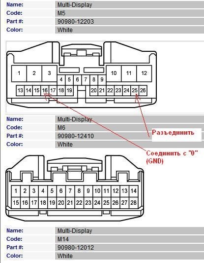

Да ... на GX470 2006 разъёмы совсем другие ...
придётся несолоно хлебавши обратно всё собирать
24-10-2008
24-10-2008
Вот, посмотрел схемы: всё, как у всех...
Мультидисплей....
Отключение блокировки DVD при движении
Получается, нужно (со стороны мультидисплея)
- 16 контакт - соединить с корпусом авто
- 25 контакт разорвать (разрезать, откусить)
Коннекторы на жгуте проводов:
На рисунке коннекторов - это со стороны жгута с проводами, т .е. на мультидисплее - всё зеркально.
Согласно твоей фотографии - это самый левый разъем (белого цвета), но лучше еще раз сравнить
Да, и отписаться не забудь - как прошло?
Всем спасибо

26-10-2008
26-10-2008
Не совершите, как я, ошибку -
заземлять надо контакт 16 С ФИШКИ.
А я сдуру заземлил провод ИДУЩИЙ К ФИШКЕ, и получил постоянно
горящий BRAKE.
Да ещё провод перерезал под корень Sad
Пришлось в фишку иголку забивать.

27-10-2008
27-10-2008
Кароче -
Получается, нужно провод со стороны мультидисплея (16 контакт) соединить с корпусом авто
- провод на 25 контакт разорвать (разрезать, откусить)
Если ещё кароче - не знаком с электрикой - не суйся ...
Я-то чуть знаком, но мозги отсохли

24-12-2008
24-12-2008
и еще, 16 контакт обязательно с корпусом соединять? разве нельзя его с 3 контактом соединить? 3- вроде земля.
  • 0
24-12-2008
24-12-2008
Можно...но в "гаражных" условиях легче на болтик посадить, чем с другим контактом соединить...

24-12-2008
24-12-2008
зачем лишний провод резать ?
судя по схеме, 3-й уходит на 20-й, может, и внутри, а не фишке

23-01-2009
AIR AIR
23-01-2009
Gxster писал(а):
Да уже стока перечитал, что голова пухнет даже не вижу ответы в данной ветке, лда и уточнить хотелось... новичек что говорить)) исправимся!! Rolling Eyes Very Happy
У меня 11-2006 г. Схема подошла.
Только на картинке эти разъемы нарисованы не со стороны проводов, а с другой (как будто ты смотришь на ту сторону, которой ты втыкаешь в голову).

23-01-2009
Доброго времени суток всем!
Вопрос такого характера. Пока отключать блокировку ДВД в движении не стал по той причине, что официалы сообщили (специалист авторитетный), что если тупо обрезать датчик движения накроется (застынут показания) маршрутного компьютера, в часности раход топлива, поэтому провод нужно не резать, а ставить двух позиционный выключатель:
1 положение-достоверные показания компа, покрайней мере на время вкличения.
2 положение-просмотр ДВД.
Тот кто уже обрезал провод подтвердите или опровергните данный ход мыслей сервисмена.
Заранее спасибо........
  • 0
23-01-2009
23-01-2009
пурга ...
у меня и провода обрезаны, и комп поменян на канаццкий,
расход на днях замерял - всё показыват.
  • 0

28-02-2009
28-02-2009
К любым сигнализаторщикам двинь,они сами найдут провод скорости и т.д.я открывал им это схему,она нетакая была,но они почесали гепофиз и ок!10.15 мин!
