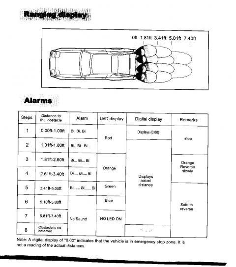

Можно купить и поставить самому. Ничего хитрого там нет. Размещаем датчики в бампере, соединяем с основным модулем. Находим провод лампы заднего хода и запитываемся от него. Если нужен дисплей, то выводим его на торпеду или на зеркало заднего вида. Если лень возиться или есть сомнения, что сам все сделаешь красиво - то можно обратиться в контору по установке магнитол. По крайней мере, у них есть опыт, как спрятать всю проводку.
Схема размещения датчиков прилагается. Датчики имеют определенный угол обзора. Я купил в Гонконге. Комплект с 4-мя датчиками и дисплеем обошелся в $60. Только я забыл сказать, что мне нужен дисплей метрический. По умолчанию, выслали в футах.

да у меня проблем с установкой нет, я всего лишь хочу знать где точно сверлить дырки, как на штатгых местах.
booss писал(а): да у меня проблем с установкой нет, я всего лишь хочу знать где точно сверлить дырки, как на штатгых местах.
Дырки сверлятся на самых крайних (внешних точках бампера, так чтобы в угол обзора датчика (90град.) не попадали части бампера и пр. и не перекрывали ему обзор (там еще картинка - проверка по отвесу).
Датчик устанавливается строго горизонтально. Правильное положение датчика отмечено галочкой, неправильное - буквой Х.
Два крайних датчика, можно сделать чуть-чуть с разворотом во внешнюю сторону
Если соблюдаются вышеуказанные требования - можешь выбрать точки сверления сам.
