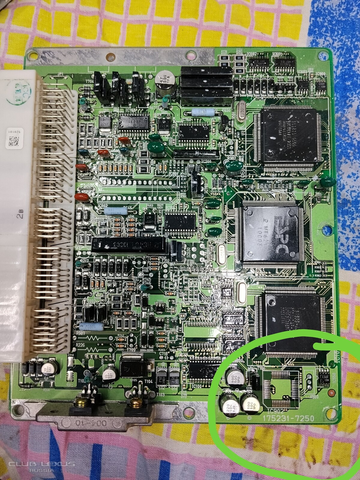

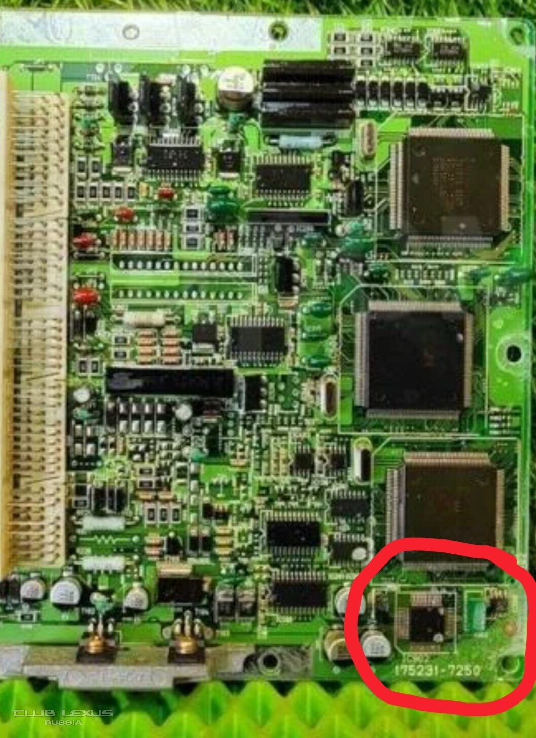

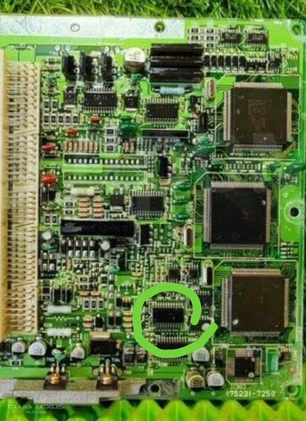

Ещё есть вариант вообще рядом, но наклейка где все данные затерта или выгорела, еле видно что 1 mz, а что они 190-ые маркером написано. Открыли посмотрели плату, сравнили с фото такой же из Владика, а там в углу деталей не хватает. Может у кого есть фото платы именно от 190-ого ЭБУ. Попробую фото плат с разницей прикрепить.

Какая из них 190-ая?
19:52
19:52
Отмеченная зелёным рядом со мной продается, красным фото из объявления во Владике.

Ещё отсутствие одной детали увидел.
