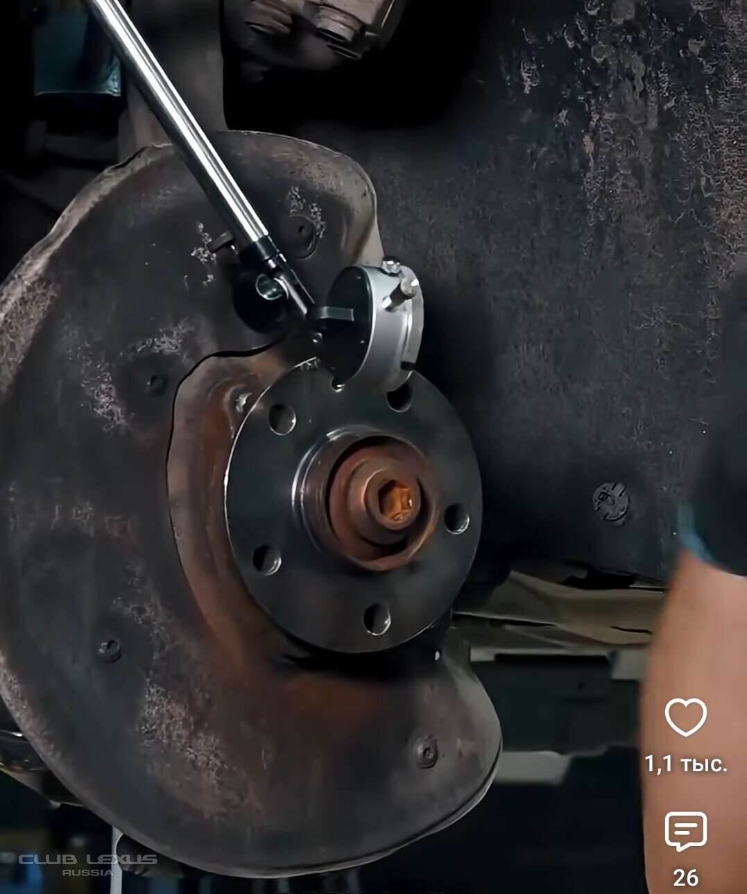

Diamond89reg, а что за метод если не руками колесо покачать? У нас в Красноярске компания Суппорт занимается исключительно тормозами и их усовершенствованием, сказали что особо ни как не померить люфт сиупичного если его руками нет.. Я слышал про какую то схему с микрометром и т.д.

Djek789, а биение диска они на глаз определяют ?

Diamond89reg, это микрометром на ступице?
Биение диска они проверяют сняв его и установив на про точку. Режущий инструмент не по всей окружности цепляет диск, значит явно шнутый.
Надо мне искать кто в Красноярске с микрометром ступицы померить мне чтобы ещё раз не попасть на замену дисков с колодками.
