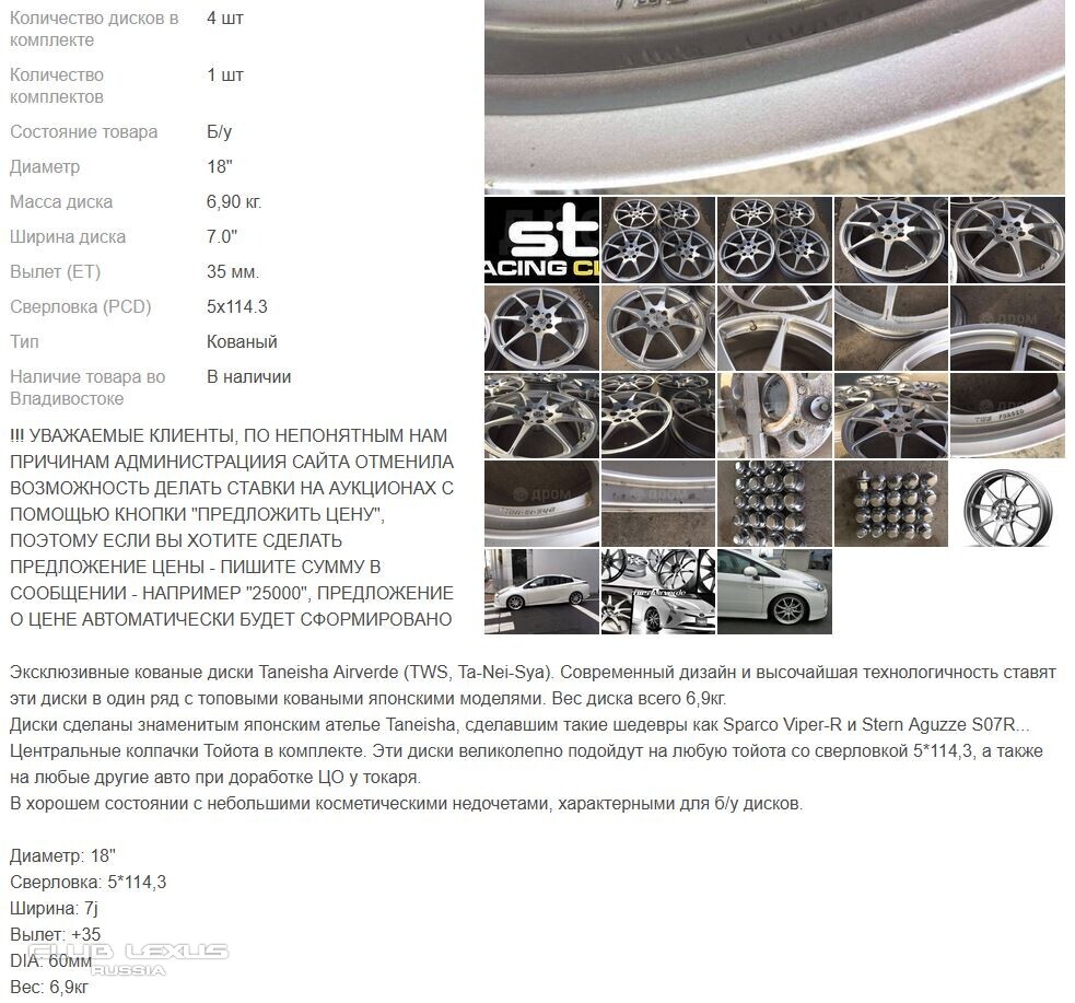

Может кто подскажет какой вылет у дисков выбрать чтобы не ставить проставки под суппорта от Celsiora?

Konstantin2017, Брал такую ковку на лето - встали без проставок! (зима на оригинале - там проставки толлько на передней оси)

Konstantin2017, вылет особой роли не играет , больше Х фактор диска . у меня 2 комплекта дисков Bridgestone beo и Bridgestone resolution на ет38 вылете встали без проставок . На родные ет35 нужна 12мм проставка

Это штатный вылет - без проставок у меня не встают диски.
Спасибо! Буду покупать с 38, а то меня что-то проставки не радуют совсем.

Pendos, Сколько по деньгам вышло?!

Konstantin2017, ты не совсем понял - вылет роли не играет . Х фактор - это расположение спиц диска относительно перевалочной плоскости. Надо измерять . Я делал шаблон из картона и измерял так

M@ksim777, было это в далёком 2018году (что-то в районе 20-22т.р.)
