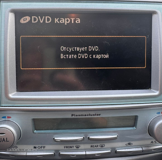

Сергей5 писал(а): После отключения аккумулятора магнитола выдает No DVD , Please insert map DVD. Не работает ни камера, ни радио, ни музыка. Машина Camry 2008 американка.
mult71 писал(а): 2008 америкос какой мне надо образ скачать????
Если не хотите возиться - качайте образ E13. Это старые карты с плохим покрытием, но они работают на американцах без переделок.
Или качайте свежие карты (для европейских машин), а потом конвертируйте их для Денсо.
link link link

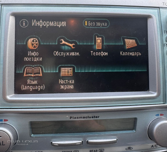

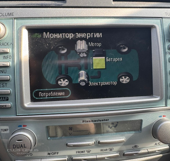

Добрый день, выкладываю свой загрузчик, вставил русские буквы и перевел, у меня магнитафон денсо Gen 5 10.1, 16d3 (авто гибрид), если входе использования будут баги или какие-то нужны поправки по переводу пишите мне, буду исправлять. Сразу скажу есть вопросы по календарю,он до 2024 года, пока его не фиксил. Так же есть переведеный загрзчик для лексуса ген 5 где нужно выпаивать чипы и через програматор туда пихать.
