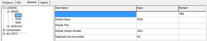

Открой в программе link файл LOADING.KWI
Там увидишь модули загрузчика:
AC08, AC10, AC12, TY00 - для Gen 4
TD00, TD08, TE00 - для Gen 5
TA12, TF10 - для Gen 6

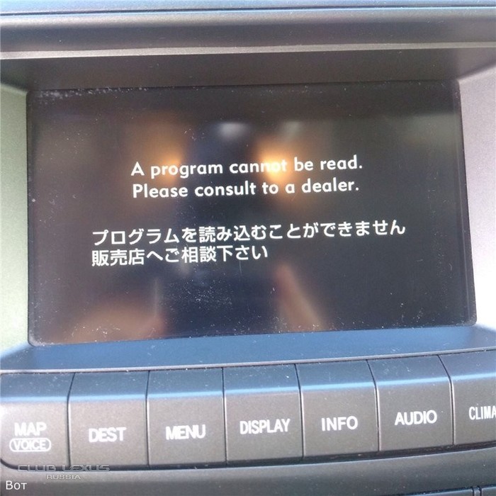

Ну у меня пишет, обратитесь к дилеру на англ. и японском. Кроме кнопок с навигацией, остальные работают.
Не знаю что именно надо, загрузчик отдельно или диск с картами.
Думаю весь надежнее. Лишь бы этой надписи с дилером не было.
Можно его порезать так, чтобы на однослойную вмещалось?
Lexus Toyota Navigation DVD Gen 5  (USA)
25-11-2015
25-11-2015
Достаточно на болванку записать файл loading.kwi, навигашка загрузится и этой надписи не будет, но будет другая - Lexus Toyota Navigation DVD Gen 5  (USA)
