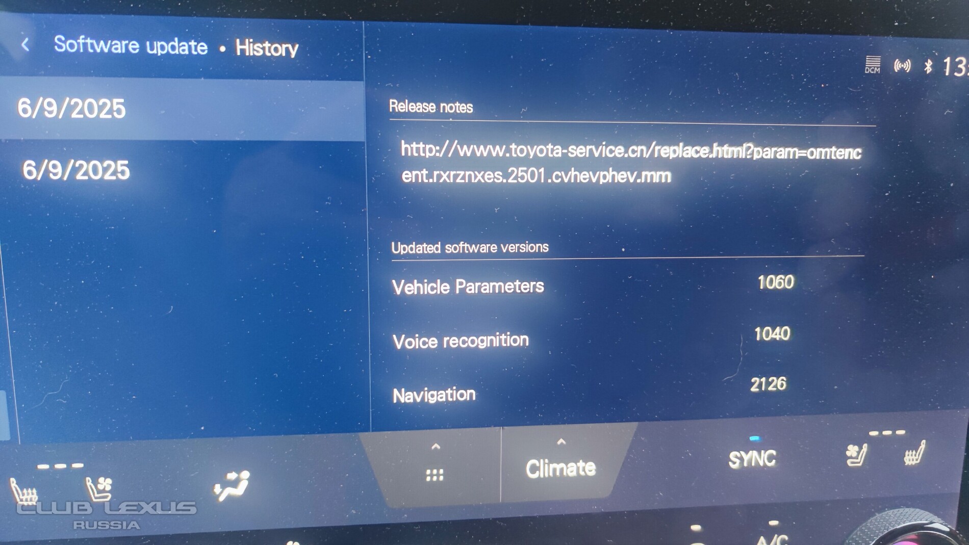

Всем привет, вопрос - кто-нибудь уже обновлял софт в машине? Спрашиваю, так как у меня постоянно выскакивает предложение обновить мультимедиа, но ... смущает две вещи - 1. в описание к обновлению написана преамбула и в ней указано, помимо всего прочего, что если при обновлении что-то пойдет не так, то откатиться будет нельзя и это теперь ваша проблема (упрощаю, но смысл такой) 2. Пишет что обновление займет 25 минут, но ... машина автоматом выключается через 15 минут, если не едешь и я не нашел где это управляется (если выключится в процессе обновления - точно кирпич получится). По описанию состава обновления, перечень не критичный, у меня ничего из написанного не глючит, ну или не беспокоит. Вот я и весь на "измене" ... делать или не делать. Делитесь своим опытом, пожалуйста. Машина RZ450e, из Китая, 2024 г.в., текущая версия софта 1775.

Nikolay_S_S, Если не обновиться, то CarPlay не будет нормально работать, изменен режим Range, другая картинка на 4WD, добавлен какой-то пункт я уже не помню, и изменены какие-то настройки авто. Там последнее обновление от января 25г.(2126), я ставил два обновления подряд по Wi-Fi и все норм.

Лучше обновляться, я обновлял два раза.
Запустил и поехал по делам.

Mr.Orange, Доброе утро, благодарю за ответ. Вопрос - Вы обновляли не в движении, на сколько я понял, машина в процессе обновления не отключила питание по времени, на экране какой-то прогресс по обновлению показывался? Вы запускали обновление при каком состоянии машины (1-н раз нажимали кнопку старт или 2-раза, т.е. когда машина с включенным "зажиганием)?

vip74, Доброе утро, благодарю за ответ. Правильно понял, вы запустили обновление и поехали, разве не было перезагрузки после завершения обновления?
Доброе.
Вообще без разницы на перезагрузку, пусть хоть 10 раз перезагружается, вождению это не мешает)))
Я сам могу во время поездки принудительно перезагрузить ШГУ. Не нужно этого бояться.
Доброе.
Как перезагрузить принудительно?

Mr.Orange, нажать и удерживать кнопку регулировка громкости, пока не уйдет в перезагрузку (5-10сек)

vip74, вроде это просто отключение экрана, а не перезагрузка.
