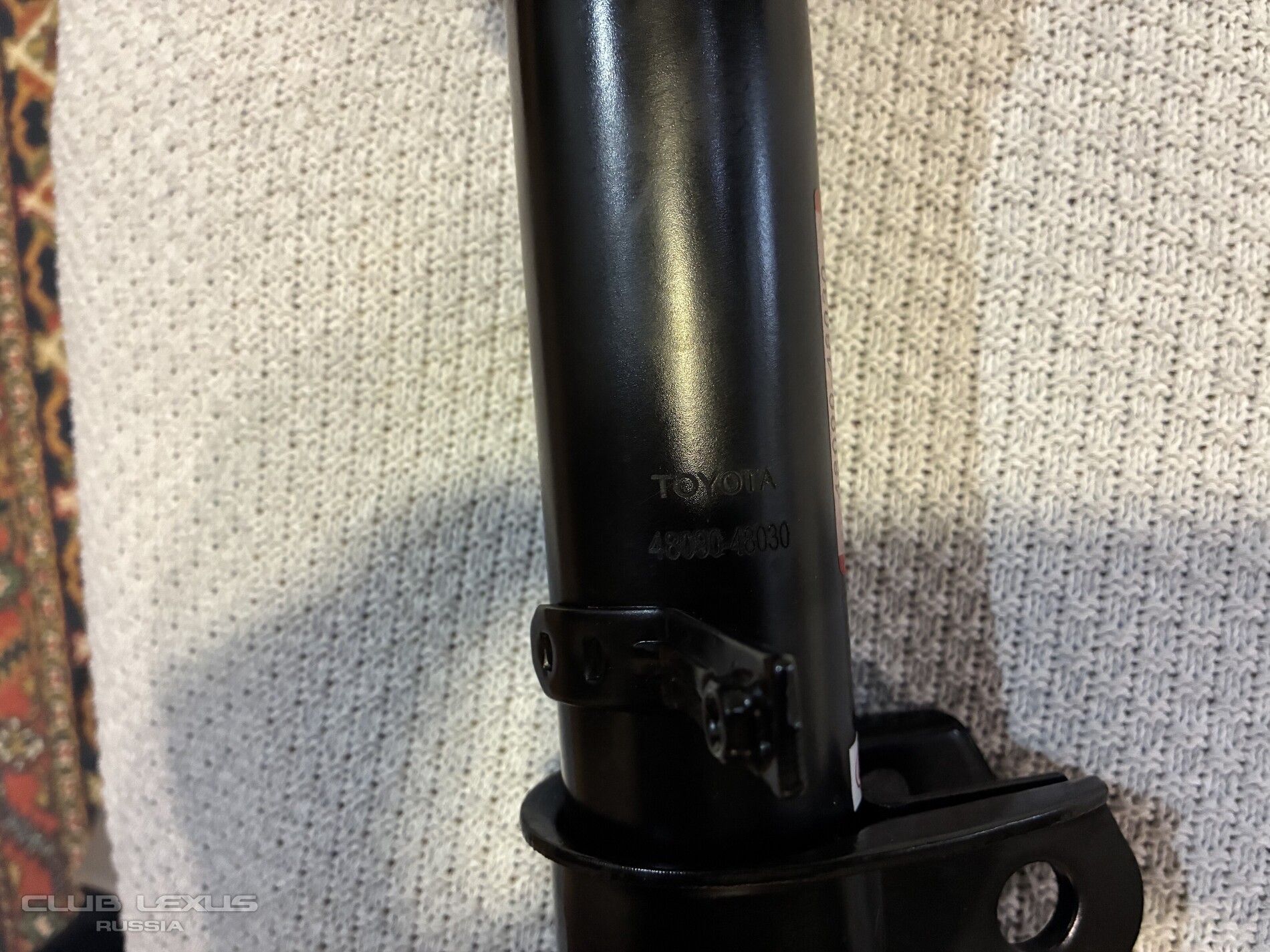

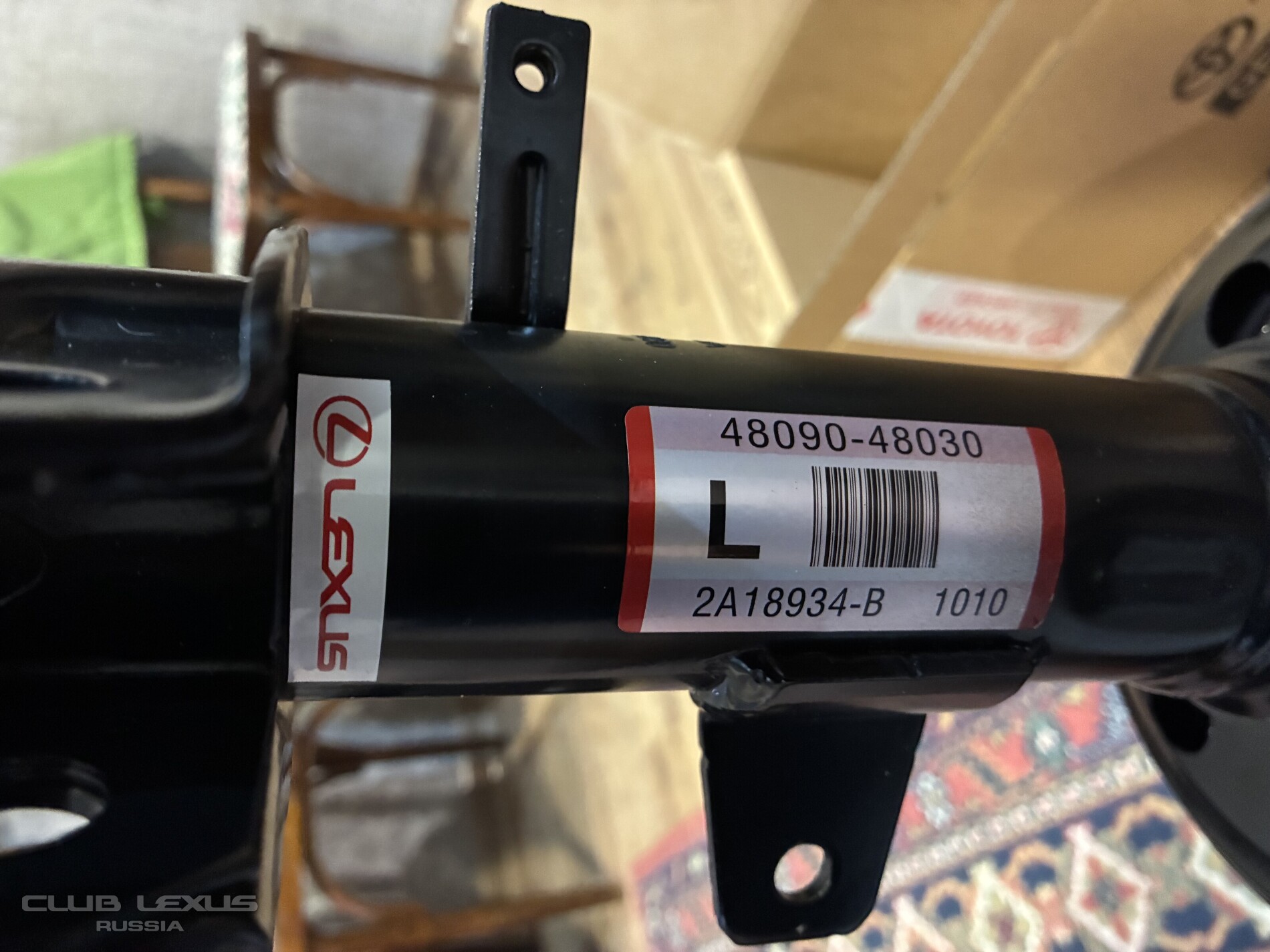

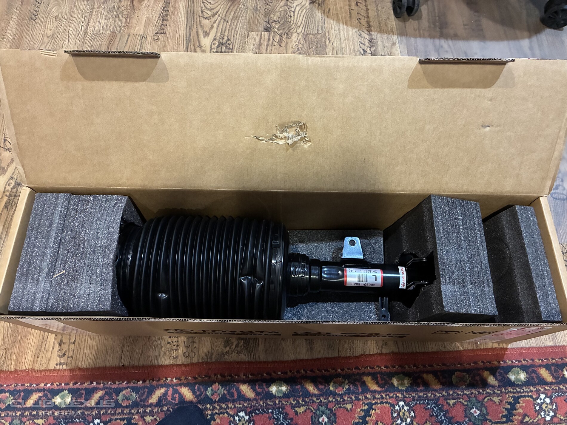

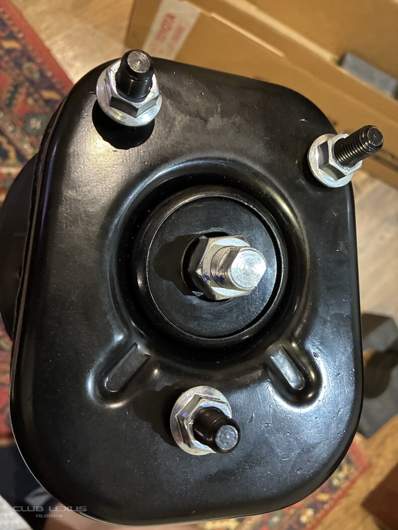

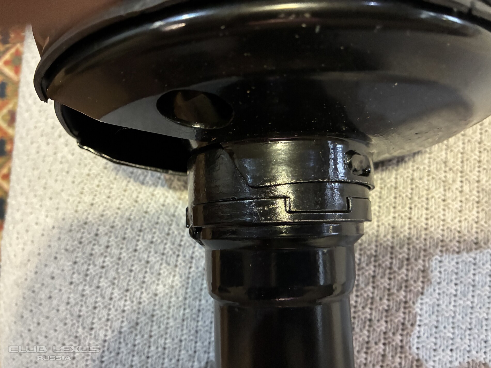

Как говорится- не попробуешь не узнаешь, решился взять, посмотреть что за зверь такой.
Под чашкой какое-то интересное соединение, на оригинале вроде не так. Наклейка с другой стороны.
Опорник не доложили.😀
Сторговался за 33.
Отценивайте
