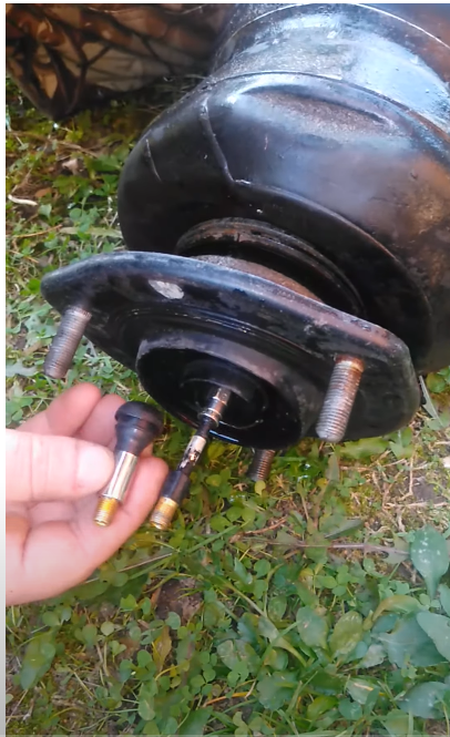

EVGENIY-MSK, что-бы быть уверенным в исправности своих стоек, нужно отдельно накачать их насосом (отсоединив их от всей системы) для колёс до 8...10 бар (насколько может насос) и смотреть на стрелку давления.....через 5минут станет понятно - упало давление или нет.
Для этого нужно самому изготовить переходник - пневмотрубка+нипель.
Пневмоподвеска ( проблемы и их решения, ремонт)
тут видео: (убрать пробелы)
https :// youtu. be / zGpop1dkTvs
Как бы не работать, лишь-бы не работать
30-06-2025
30-06-2025
DMITRY_POPOV, спасибо, хороший совет, видимо с этого и начнем. На автосервисе почему-то до такой проверки не додумались Very Happy
