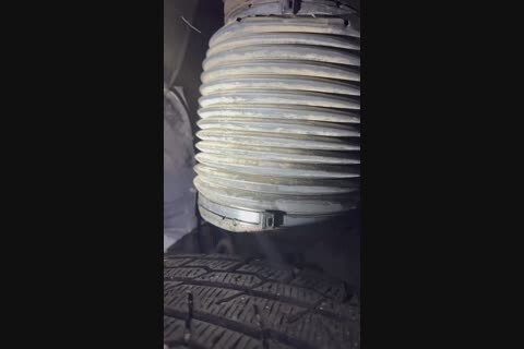

Всем добрый день. У меня вопрос знатокам. После ночной стоянки, зад у машины опускается на 3-4 см с обеих сторон, но не ложится в ноль. Когда заводишь машину, компрессор накачивает и поднимает машину в нужное положение без всяких перекосов, целый день машина находится в нужном положении. Раньше такого не замечалось и компрессор стал чаще срабатывать, такое ощущение, что травит воздух, но на слух ничего не слышно. В чем может быть причина? Да, было замечено, что отсутствует верхний хомут на пыльнике пневмостойки.

Ни верхний, ни нижний хомут никак никуда не влияет, это всего лишь держатель пыльника (видимая глазам гофра).
По поводу опускания - надо чётко убедиться, что опускает обе стороны, а не одну, т.к. это разные пути решения. Часто похоже, что опущены обе стороны, т.к. стабилизатор поперечной устойчивости ровняет кузов. Лучше замерить рулеткой расстояние от земли до края арки до долгосрочной стоянки.

Добавлю к ответу эксперта Дмитрия Попова: для эксперимента ещё найди ровную поверхность площадки для ночной стоянки - на ней при герметичной системе пневмодвески высота положения кузова не должна измениться.
Либо на неровной поверхности ночной стоянки после остановки сразу нажать кнопку выключения автоматического выравнивания. Знатоки, верная мысль?

Да, Василий В. верно пишет.
Это кнопка есть, под рулём, около колена. Это кнопка при включении выключает работу компрессора и клапанов, на приборке загорится жёлтая лампочка OFF.
Я сам ею пользуюсь, если встану на перекосяк, чтобы потом, когда опущусь на ровную поверхность, (съеду с бордюры) не ждать, когда машина выровняется).
Этой кнопкой можно всегда пользоваться, но при скорости более 40кмчас, она выключается, и система снова переходит в автоматический режим.

4 Апреля
Пневмоподвеска ( проблемы и их решения, ремонт)
Это на диагностике двигали колесо верх-вниз.
Опорный подшипник стойки стучит?
Ещё при сильном повороте руля на месте иногда слышен щелчок.
